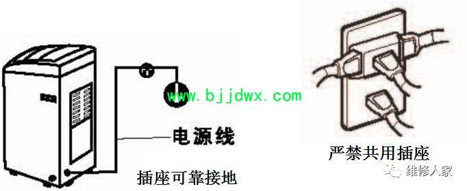

(1)、电源的要求
第一、洗衣机使用的电源必须为稳定的220V  50HZ交流电。
第二、电源插座必须为单相三极插座,并保证接地线可靠接地,有条件的话,最好带有漏电保护器。
第三、洗衣机要使用单独的插座,不能与其它电器合用一个插座。
第四、电源插座与洗衣机插头必须接触良好,防止接触不良引起的短路、打火等。

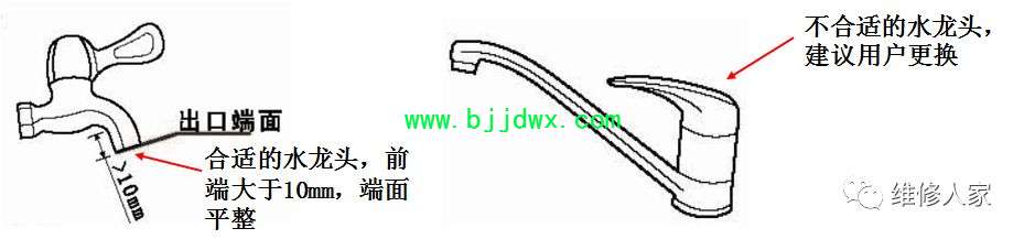

第二、水源供水口(水龙头)要求出口前端长度不得小于10mm,且端口要平整,以防漏水。(外观详见下图)
第三、水龙头的高度以略高于洗衣机高度为宜,以防进水管缠绕,影响供水。

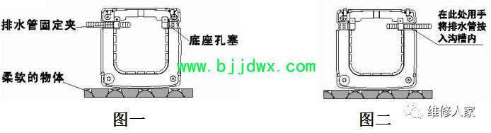

为满足安装的需要,全自动洗衣机左右两边都预留有安装排水管的位置,在安装洗衣机时可对排水管的方向进行更改。方法如下:
第一、将洗衣机正面朝下,轻轻放到(注意防护),用螺丝刀将固定底板的螺钉卸下,取出底板。
第二、分别卸下排水管固定夹和底座孔塞上的螺钉,取出固定夹和孔塞,然后拔出排水管。 (见图一)
第三、将排水管按入排水方向一侧的沟槽内,用固定夹固定,然后将底座孔塞安装在排水管的对面一侧。(见图二)
第四、安装底板,并将洗衣机扶起。(方法见洗衣机底板的安装)

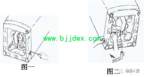

对带有排水管口的机型,排水管方向的更改略有不同,方法如下:
第一、取下底板。方法同前
第二、卸下排水管口的固定螺钉,然后将排水管口往里推,从洗衣机内部将内排水管拔出。(见图一)
第三、将排水管口对面的排水管闷盖取下,并安装在原排水管口的一侧,然后将排水管口插入到取出闷盖的一侧,并用螺钉固定排水管口。(见图二)
第四、安装底板,并将洗衣机扶起。

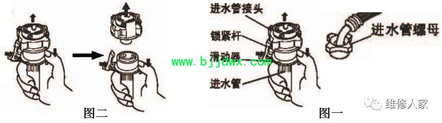

八、进水管组件的安装
进水管组件由进水管接头、锁紧杆、滑动器、进水管、进水管、螺母等组成(见图一),进水管组件的安装分为进水管接头与水龙头的安装和进水管与洗衣机的安装。

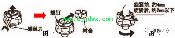

(1)、进水管接头与水龙头的安装
进水管接头与水龙头安装前,先要按住进水管组件上的锁紧杆下端,并同时用力下压滑动器,将进水管接头从进水管组件中取出(见图二)。
进水管接头的安装步骤如下:
第一、检查水龙头前端是否平整,否则用锉刀锉平,避免漏水。
第二、用螺丝刀将进水管接头上的螺钉松至可套入水龙头为止,若水龙头口径偏大则松开螺钉,取出接头内的衬套。(见图一)
第三、将进水管接头下部的紧固螺母旋出4mm,然后将接头套入水龙头中,并均匀紧固接头上的四个螺钉,注意不要偏心。
第四、旋紧进水管接头下部的紧固螺母,确保水龙头出水口端面与进水管接头内的密封垫圈紧密接触。 (见图二)

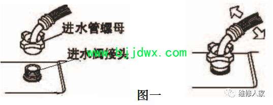

(2)、进水管与洗衣机的安装
第一、进水管与洗衣机连接前,先确认洗衣机的进水阀接头内的过滤网有无破损,是否有异物堵塞。
第二、进水管螺母套到进水阀接头上,旋紧进水管螺母,并稍作晃动,检查是否紧固到位。(见图一)
注意:
①旋紧螺母时用力要均匀且不能扭动水管,以免损坏。
②要求用户使用前要检查接头是否有损坏,以免漏水。
(3)、进水管与进水管接头的连接及检漏
第一、压下进水管的滑动器,并按住锁紧杆下端,将进水管插入到进水管接头内。(见图一)
第二、将锁紧杆挂住进水管接头,松开滑动器,直到发出“啪”的一声为止。至此,进水管组件的安装完成。
第三、轻拉进水管,确认水管连接紧固,并检查进水管有无弯曲。
第四、打开水龙头,检查进水管接头与水龙头处,以及洗衣机进水管与洗衣机连接处是否有漏水现象,并确保进水管管体无裂纹及漏水迹象。
