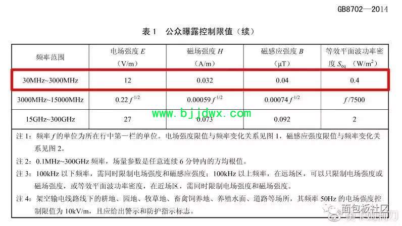

高剂量的电磁辐射有可能会影响到人体健康,因此全球各个国家都有电磁辐射限值的标准,我国遵循的是《电磁辐射控制限值》(GB8702-2014)。

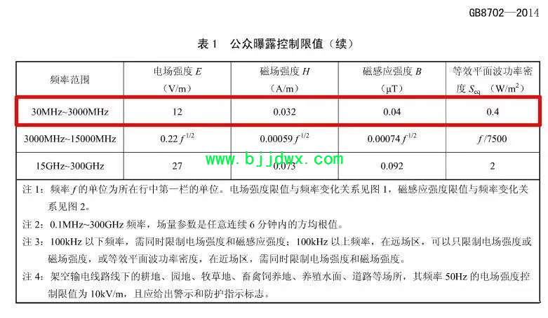

【路由器】的频段属于30MHz-3000MHz,根据国标要求,对人体辐射限制的等效平面波功率密度为0.4瓦/平方米。
考察电磁辐射对人体的作用,不能使用设备本身的功率指标,因为即使再高功率的设备,只要人体距离它足够远就会安全,而即使功率不高的设备,假如紧贴人体也可能不安全,所以用单位面积的功率密度单位是科学的,这也是国际通用的指标方法。

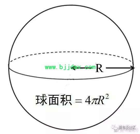

【路由器】的电磁波基本是全向辐射的,可以理解其能量散布在一定半径的球面上,球表面积与半径的平方成正比,所以单位面积的功率密度值会紧接着半径的平方率而快速衰减。假如政府部门不对人体与【路由器】的距离做出官方解读,那厂家的借口还真说的通。

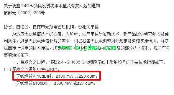

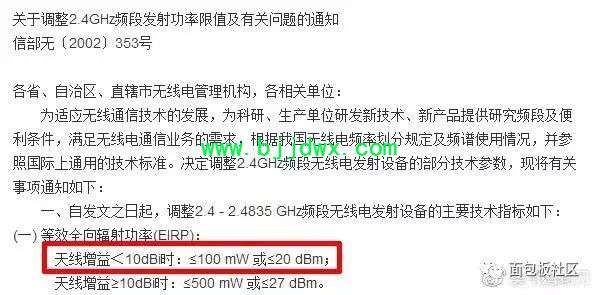

于是工信部对【路由器】等设备的辐射功率值作出了明确限定,因为【路由器】基本是全向辐射的,天线增益比较小,所以适用于第一种情况,即辐射功率不得超过100毫瓦。
按照100毫瓦和0.4瓦/平方米这两个限值倒推,可以算出政府认定人体与【路由器】的距离是0.2米之内,这说明政府制定的安全标准是非常保守谨慎的。

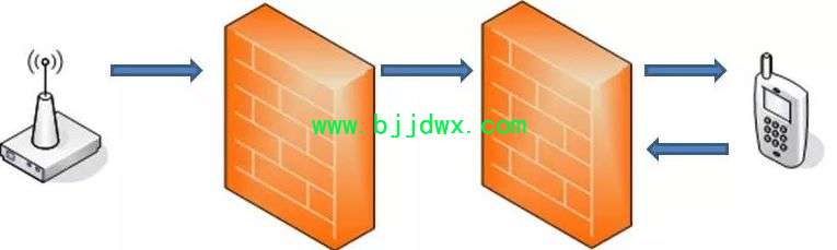

上节说到的“穿墙模式”是把辐射功率提高到顶格的100毫瓦,但加大辐射功率就能提高穿墙能力吗?答案依然是否定的。
工信部对【路由器】与人体距离的设定是0.2米之内,而手机却是紧贴人体的,在手机在与【路由器】通信过程中,手机的辐射功率通常会小于【路由器】。
假设【路由器】工作在100毫瓦,其辐射信号穿透两堵混凝土墙到达了手机,但手机的信号相对较弱,并没有传回给【路由器】,因此同样会出现卡顿的情况。
所以说,【路由器】穿墙能力并不取决于其辐射功率,更多地取决于【路由器】对低信噪比弱信号的接收能力,这才是信号穿墙能力的真相。
