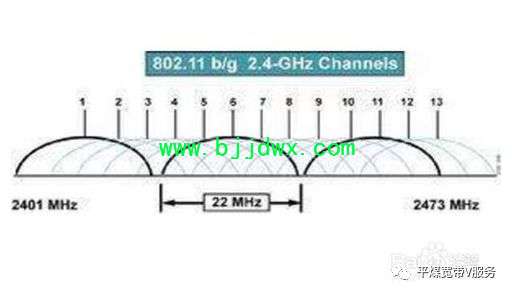

信道1、6和11
首先让我们来讨论一下2.4GHz的信道。因为从2014年开始,所有无线【路由器】都仍然在使用2.4GHz的频段。虽然802.11ac在去年首次亮相,开始搭理推动5GHz频段的使用,但是相信许多用户不会立即更换【路由器】,再加上厂商们还有许多库存,因此2.4GHz频段仍然还会在市面上大量的存在一段时间。

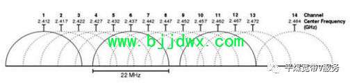

所有Wi-Fi信号,包括80.211n(a,b,g,n)之间使用的都是2400到2500MHz的频率。而这100MHz的差距要平分给14个不同的信道,因此每个信道之间的差距只有微小的20MHz。而正如我们所设置的那样,14个信道每个20MHz的差别,总和已经超过了100MHz,因此在2.4GHz的频段中至少会有两个(通常是四个)信道处于重合状态。我们可以想象,假如信道重叠的话并不是一件好事,糟糕的是它会直接影响我们无线网络的吞吐量。
幸运的是,信道1、6和11彼此之间间隔的距离足够远,因此他们三个也成为了不会互相重叠和干扰的三个最常用的信道。因此我们可以在无线路由的设置中将信道设置在1、6和11中的某一个。而对于我们普通的家庭用户来说,我们建议将信道设成1或11,这样可以最大限度的避免和别家的【路由器】发生信号重叠。因为大多数人并不会修改这个设置而保持默认的6信道。
