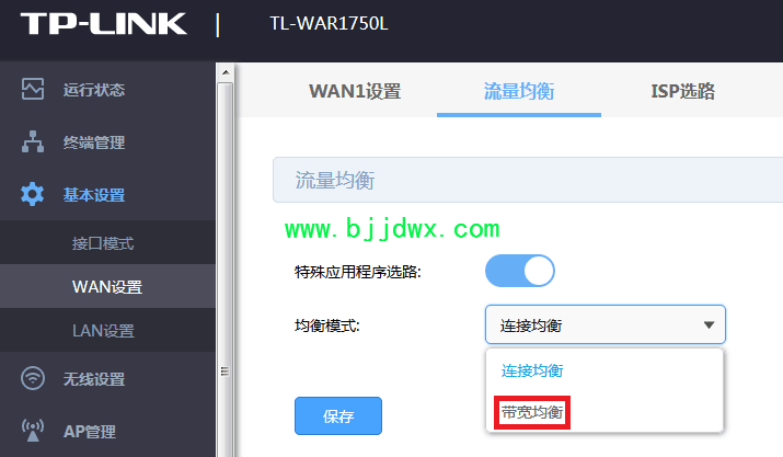

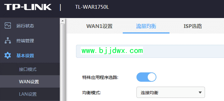

WAR、WVR、R系列【路由器】
连接均衡
连接均衡是指将【路由器】内网所有设备并发的连接数按照一定比例从各个WAN口均衡转出。WAR、WVR和R系列【路由器】默认连接均衡,各个WAN口之间的比例是固定为1:1:1:1。
带宽均衡
带宽均衡指【路由器】将内网所有终端根据下行数据的流量大小按照一定比例从各个WAN口均衡转出。

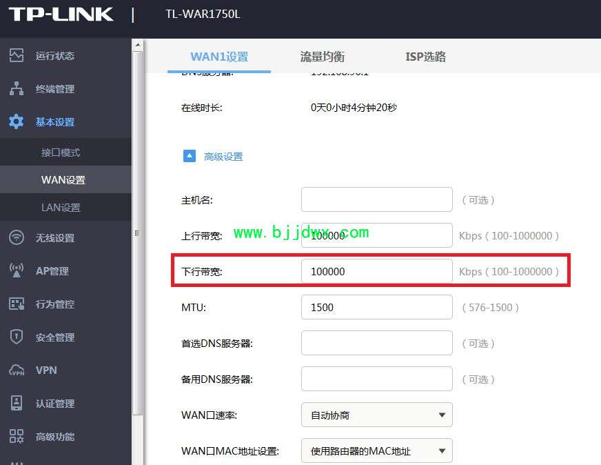

带宽均衡默认的比值也是1:1:1:1,但可以通过基本设置>>WAN设置,设置各个WAN口的实际下行带宽大小来决定【路由器】转发流量的比值。例如双WAN口线路,WAN1口为100Mbps,WAN2口为200Mbps,则在WAN1口的高级设置里面设置下行带宽为100000Kbps(即100Mbps)。
同理设置WAN2口为200000Kbps(即200Mbps),此时WAN1口和WAN2口的流量比即为100000:200000(即1:2)。

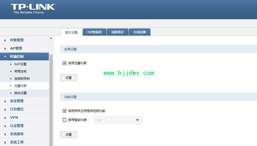

ER系列【路由器】
连接均衡

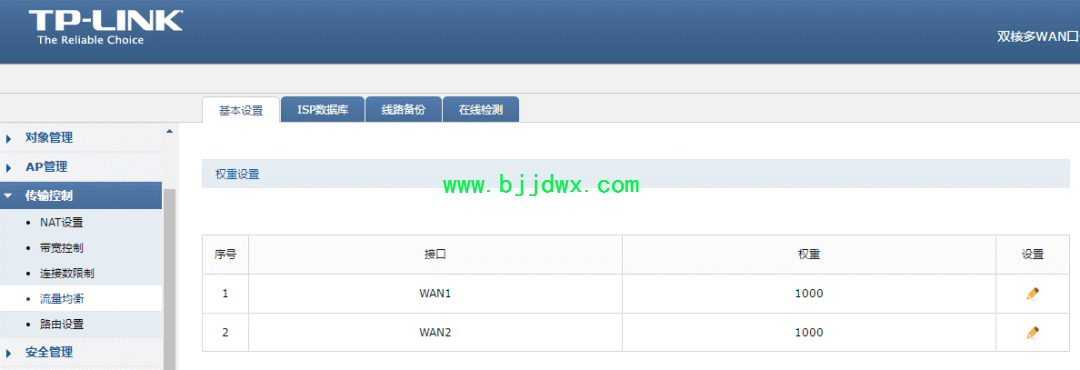

 ER系列【路由器】的连接均衡功能相较于WVR系列【路由器】基本一致,但可以自定义各个WAN口之间连接均衡的比值。
ER系列【路由器】默认开启的也是连接均衡,通过传输控制>>流量均衡>>基本设置可以设置。
而下方则可以设置各个WAN口之间连接数占比,默认值为首次开启流量均衡功能时各接口的带宽(Mbps)。
带宽均衡

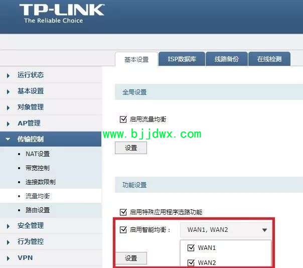

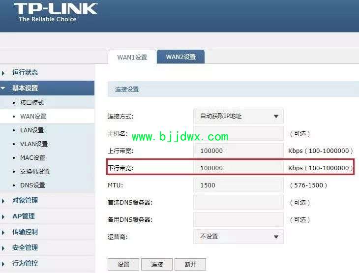

 带宽均衡则是指【路由器】将内网所有终端根据下行数据的流量大小按照一定比例从各个WAN口均衡转出。
带宽均衡需要在传输控制>>流量均衡>>基本设置页面启用智能均衡功能,勾选参与均衡的各个WAN口。
