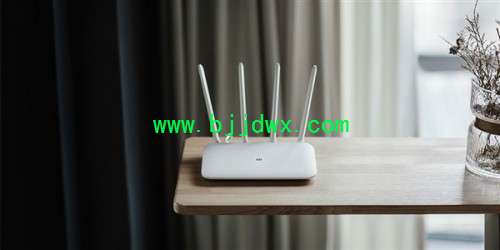

买无线【路由器】就买天线又大又多的?相信这样的想法存在很多朋友的脑海中。
打开电商网站的无线【路由器】销售页面,我们可以发现,3根和3根以上天线的无线【路由器】,基本占领了热销产品的前几名。
这也反映出现在消费者选购无线【路由器】时的心理,“天线越多的肯定信号越好”。
解决家中无线信号的问题,很难单纯地通过使用多天线的无线【路由器】解决,影响无线信号强度的因素是多方面的。

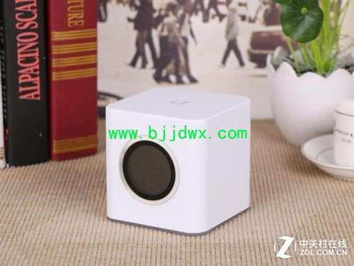

内置天线同样拥有强信号
无线【路由器】存在多根天线的意义,其实是因为MIMO技术。
无论是2根天线的产品,还是3根天线的产品,都是为了匹配X*X MIMO模式。
如目前主流的单频段300M和867Mbps无线【路由器】,其模式一定是2x2 MIMO,就是说两根天线就足够了。
假如在2x2 MIMO的产品中出现3根或3根以上的天线,那么就是厂商对消费者的误导。

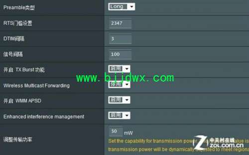

↑↑↑传输功率直接影响无线信号的强度
编辑观点:
重要的是,无线【路由器】信号好坏的决定性因素是无线【路由器】的发射功率。
各国对无线【路由器】的发射功率都有规定,一般不得超过100mW,也就是20dBm(2.4GHz频段)。
所以我们可以看到,其实按照国家标准,发射端的信号强度是固定的。无论是几根天线,它的发射功率都不会变,也就不会影响到无线信号的覆盖。
