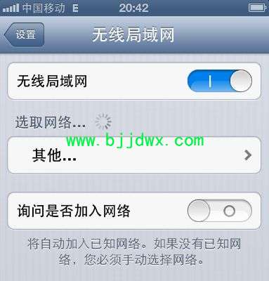

1) 假如您的终端(手机、平板电脑、个人电脑、机顶盒)是通过无线方式连接网络的,请检查终端设备的网络连接图标是否正常连接,以及信号强度是否足够。假如没有网络连接,请参照您终端设备的使用说明与无线【路由器】建立网络连接。如信号强度不足,请调整终端位置或无线【路由器】摆放位置以及天线角度。
手机、平板电脑无线连接设置页面示例

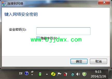

2) 以个人电脑无线连接方式为例,设置网络连接。具体步骤为:桌面右下角单击网络连接图标→单击选择您的无线网络→点击“连接”→输入密码后点击“确定”即可。

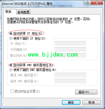

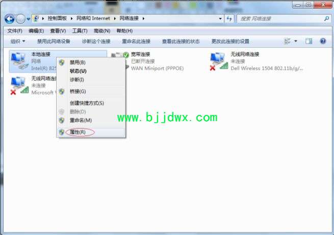

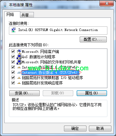

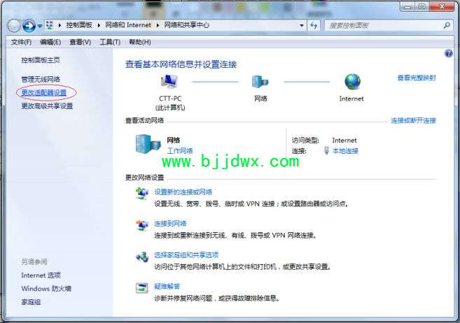

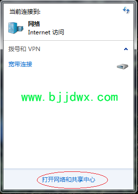

3) 假如电脑终端无线网络连接正常,请检查电脑的网络设置是否正确。请在“TCP/IPv4”属性界面中设置“自动获得IP地址”和“自动获得DNS服务器地址”。具体步骤为:桌面右下角单击网络连接图标→“打开网络和共享中心”→“更改适配器设置”→右键单击“本地连接”选择“属性”→“Internet协议版本4(TCP/IPv4)” →“属性”→点击“自动获得IP地址”和“自动获得DNS服务器地址”。
电脑IP地址设置页面
假如您使用了无线【路由器】,请您参照无线【路由器】说明书,将其中的“DNS服务器地址”选项也设置为“自动获取”。
