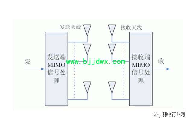

天线数量与MIMO技术有关,多根天线与无线终端同时传输数据,相应传输速率乘以单通道的无线速率;
MIMO技术的思想是在发送端和接收端同时安装多个天线。发送端利用多个天线同时发送信号,同时接收端也有多个天线在接收信号 ,从而在同一频域和时域中能够传送更多的信息。它可以在不增加频率资源和天线发射功率的情况下,成倍的提高系统信道容量。
以MIMO 2*2技术为例子,就像两个人同时干活,将原来的工作效率提升了两倍,提高了无线速率并且改善了通信质量。

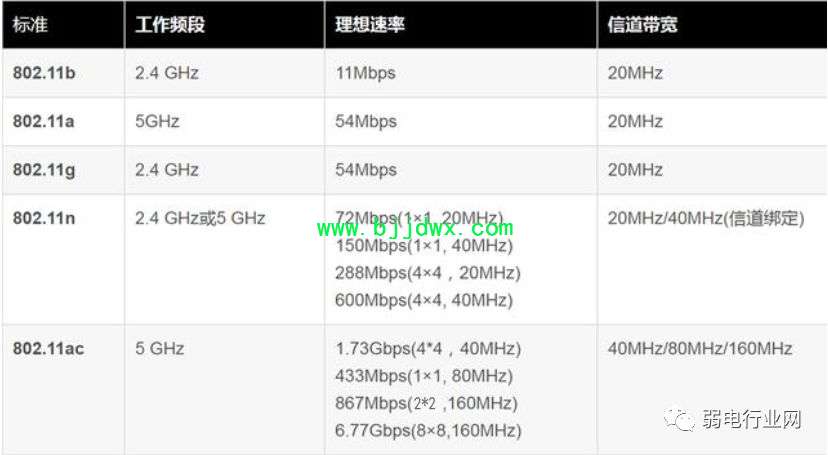

二、天线数量与网速的关系
对于2.4G频段,40MHz的信道带宽,一根天线150Mbps,两根天线300Mbps,三根天线450Mbps,依次类推;
对于5G频段,160MHz的信道带宽,一根天线433Mbps,两根天线867Mbps,三根天线1.2Gbps,依次类推;
也有2.4G和5G复用的天线,即两根天线即支持2.4G频段也支持5G频段,双频并发速率300Mbps+867Mbps=1167Mbps;
详细数据参考下图。
对于最高支持11g协议的老式无线【路由器】,一根天线最高支持54Mbps;
对于最高支持11n协议的半老不新无线【路由器】,一根天线最高支持150Mbps;
对于最高支持11ac协议的新式无线【路由器】,一根天线最高支持433Mbps;
所以买【路由器】,也需要了解协议。

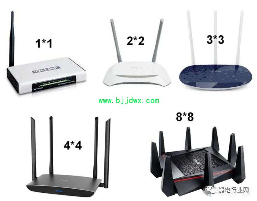

1、目前主流的天线数量
目前主流的天线数量是四根或者两根复用天线,支持2.4G/5G双频,双频并发速率在1167Mbps,也就是常见的无线千兆无线【路由器】;
1167Mbps的无线【路由器】是最合适的配置,大部分的中低端手机仅支持单通道,旗舰手机支持双通道,再多的天线就是浪费了,手机终端不支持。
2、在大多数情况,天线再多不会起到什么作用,更多的是由终端决定的。

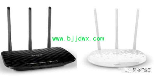

假如你的【路由器】是最古老的2.4G 无线【路由器】,也就是只支持2.4G 802.11g/n的【路由器】,在这样的无线【路由器】之间,单通道(wifi)的手机最大连接速度是72.2Mbps,双通道(WIFI)的手机最大的连接速度是 144.4Mbps,不过双通道WiFi的手机是比较少的。
所以百兆【路由器】里的天线3根是没有什么作用的,两根就足够了。

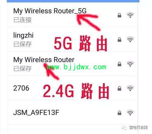

5G 无线【路由器】,终端连接5G (WIFI),可以实现433.3Mbps的连接速度 (单路天线),和866.7Mbps(双路(WIFI)天线)。
只需在【路由器】里把2.4g和5G都打开,看看手机是不是都能搜到信号,假如不能,你只能使用支持2.4g的【路由器】了。
双頻【路由器】最多4根天线就足够,再多的像八爪鱼一样的【路由器】是没有必要的。由于【路由器】本身比较小,天线之间的间距也不够大,多天线的优势在家庭这种面积很小的地方是完全无法体现的,所以就没有什么作用了。

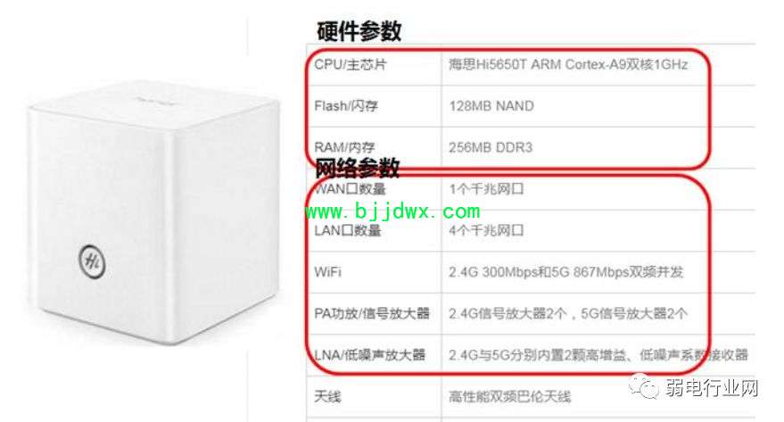

影响无线【路由器】网速的因素很多,不仅仅是天线的数量,天线数量和无线标准仅仅影响到无线速率;
1、有线速率,很多100元以下的千兆无线【路由器】的有线端口是百兆的,不能支持100M以上的家庭宽带,因此需要有线端口支持千兆,才能跑满签约带宽;
2、硬件参数,【路由器】与手机一样也是由处理器、内存、闪存等硬件组成的,硬件的性能影响到了带机量,数据转发速率,特别是连接的无线终端和有线终端比较多时,更需要注重硬件性能;
3、固件性能,【路由器】同手机类似,需要安装操作系统,有的系统比较稳定,长期工作不会发生死机等情况,有些固件工作一段时间就需要重启,否则就会出现频繁断网的情况。
