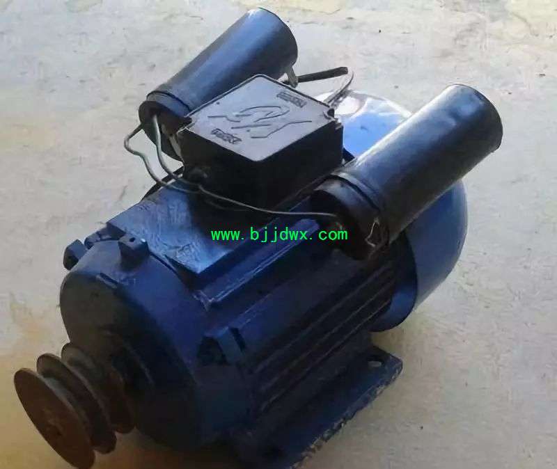

单相电机电容接线图和方法如下:
     第一种,分相启动式,如下图所示,系由辅助启动绕组来辅助启动.其启动转矩不大。运转速率大致保持定值。主要应用于电风扇、空调风扇电动机、洗衣机等电机。
       第二种,电机静止时离心开关是接通的,给电后启动电容参与启动工作,当转子转速达到额定值的70%~80%时离心开关便会自动跳开,启动电容完成任务,并被断开。启动绕组不参与运行工作,而电动机以运行绕组线圈继续动作,如下图所示。
      第三种,电机静止时离心开关是接通的,给电后启动电容参与启动工作,当转子转速达到额定值的70%~80%时离心开关便会自动跳开,启动电容完成任务,并被断开。而运行电容串接到启动绕组参与运行工作。这种接法一般用在空气压缩机、切割机、木工机床等负载大而不稳定的地方。如下图所示。
     带有离心开关的电机,假如电不能在很短时间内启动成功,那么绕组线圈将会很快烧毁。
     电容值:双值电容电机启动电容容量大,运行电容容量小,耐压一般大于400 V。
