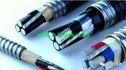

干过大型弱电工程的机房设备,会发现好多弱电机房的引入线缆都是大平方的铝线。但干过电工或者懂点强电知识的都听说过一句:铜线与铝线不能直接连接在一起。
那么到底为什么呢?有没有比较标准的专业解答呢?
1、因为铜和铝的化学及物理性质差距非常大,所以铜铝不应直接连接。但是,铜铝连接是不可避免的,当需要连接时,一般采用铜铝过渡线夹,铜铝过渡接头,铜线搪锡或铝线搪锡后直接连接。

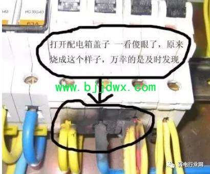

2、再有,因为铜铝两种金属的电化性质不同。
假如将他们直接连接,一旦遇水,二氧化碳及其他杂质形成的电解液时,就形成了一种化学电池,这是由于铝易于失去电子成为负极,铜难以失去电子成为正极,于是在正负极之间就形成了一个1.69V的电动势,并有一个很小的电流通过,腐蚀铝线,即所谓的电化腐蚀。这样就会引起铜铝之间接触不良,接触电阻增大。当有电流通过时,将使接头部位温度升高,而温度升高且更加速了接头腐蚀,增加了接触电阻,造成恶性循环,直至烧毁。
3、因为铜和铝是两种不同的金属,将它们简单连接在一起会发生电化学反应(腐蚀)。时间稍长,连接处接触电阻会增大、发热,造成电路时通时断,电压忽高忽低,甚至引起火灾。
