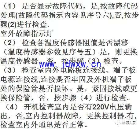

内机工作正常,外机不工作
检查步骤如下:
用万用表的红表笔接端子板的L端,黑表笔接S端,测量室内外通讯是否有交流220V脉冲电压,若有,则故障在室内机,若无交流220V脉冲电压信号说明故障在室外机。(注:通讯脉冲电压必须用指针式万用表检测才有效,且必须在开机10分种前马上检测.)室外机控制器故障检查步骤如下:

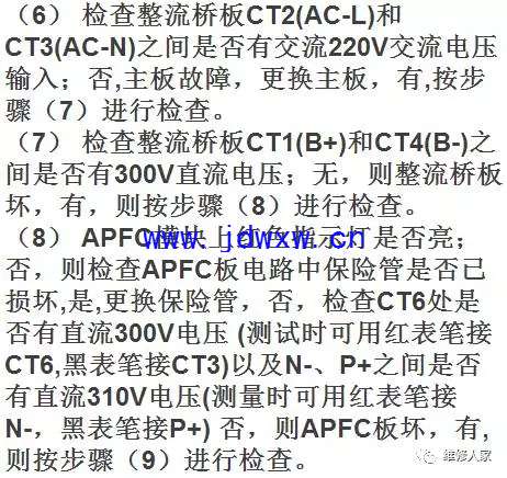

5 观察外机主控板、APFC板、驱动板电路电源指示灯否亮,否,检查各模块电路之间连接线与接线端是否连接牢固或断路;是,加固连接线或更换接线,否,则按步骤(6)进行检查。
 5V、+8V、+12V电压传输接口  电源指示灯
9 检测室外机驱动板电路与主控板的+5V、+8V、+12V电压是否准确;否,则更换驱动板,有则,更换主控板。

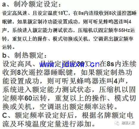

(注:变频空调对制冷剂添加量的多少非常重要,过量、过少都有可能出现保护故障。由于我们变频空调的频率是变化的,所以我们在增添制冷剂时要锁定
在额定频率下进行添加。具体方法如下:
