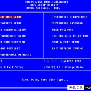

1、进入CMOS设置
当开机后屏幕上常显示如下信息,马上敲一下键盘上的“Delete”键,就进到了CMOS设置的主菜单。(有些电脑是按Ctrl+Alt+Esc三键、有些是按F10键,具体要看屏幕上的提示。

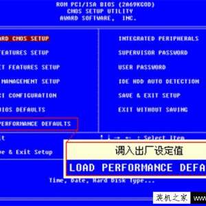

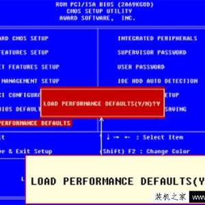

2、设置出厂设定值
用上下箭头移到这一项“ LOAD PERFORMANCE DEFAULTS ”是“调入出厂设定值 ”的意思,实际上就是推荐设置,即在一般情况下的优化设置,摁"ENTER"键确认修改就载入了出厂设置。
怎样恢复主板出厂设置?解决主板BIOS问题导致无法正常开机的故障
3、恢复CMOS默认值
假如第2步调入出厂设定值仍然出现故障,需要进一步恢复CMOS默认值。用上下箭头移到这一项“ LOAD BIOS DEFAULTS ” 然后回车确认,用来恢复CMOS默认值,它是最基本的也是最安全的设置,这种设置下不会出现设置问题,但有可能电脑性能就不能得到最充分的发挥。
