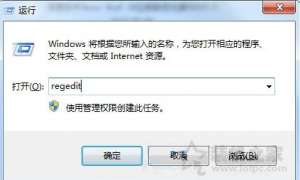

2、进入到安全模式之后,我们点击桌面左下角处开始菜单按钮,弹出菜单之后点击“运行...”,在运行窗口中输入框中输入 “regedit”命令 并回车键确定,如下图所示:

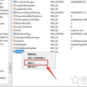

3、在注册表编辑器,依次展开到“HKEY_LOCAL_MACHINE\SOFTWARE\Microsoft\WindowsNT\CurrentVersion\Winlogon”路径,在右侧窗口中找到“GinaDll”,鼠标右键删除,最后重启进入正常模式。
