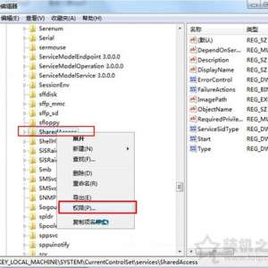

2、在注册表编辑器依次展开“HKEY_LOCAL_MACHINE\SYSTEM\CurrentControlSet\Services\SharedAccess”路径下,鼠标右键点击“SharedAccess”,选择“权限”。如下图所示:

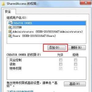

3、在“SharedAccess权限”窗口中,点击“添加”按钮。如下图所示:

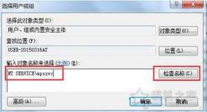

4、在“输入对象名称来选择”下方的文本框中输入“NT SERVICE\mpssvc”;然后点击右侧的“检查名称”。如下图所示:

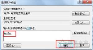

5、我们将文本框中的内容变为“MpsSvc”,点击“确定”。如下图所示:
Win7系统下windows firewall服务无法启动的解决方法
6、添加好MpsSvc 用户之后返回权限设置页面,为MpsSvc设置完全控制权限即可。
