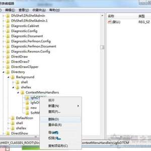

2、在注册表编辑器中,依次展开注册表路径:“HKEY_CLASSES_ROOT/Directory/Background/shellex/ContextMenuHandlers” ,如下图所示:
鼠标右键刷新桌面很慢怎么办?Win7右键刷新反应特别慢的解决方法
3、“ContextMenuHandlers”下面的选项只留下New选项,其它的选项全部都删除了,假如遇到删除项时出错,直接确定即可,如下图所示:
4、最后建议重新启动电脑,再进行测试是否解决了鼠标右键刷新桌面很慢的问题。
