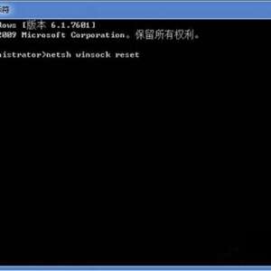

2、在命令提示符命令下输入“netsh winsock reset”命令,再回车键确定即可。这时屏幕会弹出错误提示,错误代码10107,直接关闭掉窗口。如图所示:

3、执行命令之后,重新启动电脑。假如电脑重新启动之后,弹出提示“是否允许此程序”,应该点击“是”按钮。
