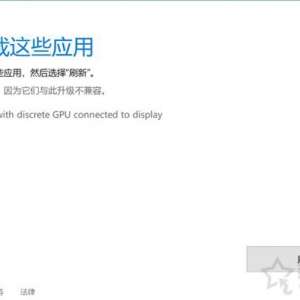

无法卸载这些应用
假如遇到以上的提示,那么说明Windows10 1803版本更新工作无法正常继续,那么我们该如何解决这个问题呢?下面家电维修网分享一下NVIDIA显卡无法更新Windows10 1803版本的解决方法。

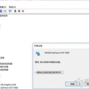

1、首先需要到设备管理器中,按照先独显、后集显的顺序卸载显卡驱动(右键选择卸载设备),卸载时勾选“删除此设备的驱动程序软件”。

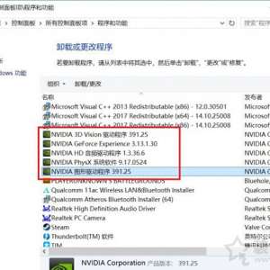

2、再去控制面板中“程序和功能”中,把和NVIDIA显卡驱动相关的所有程序全部卸载掉。

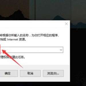

3、在键盘上同时按下“Win+R”快捷键,在运行窗口输入“regedit”进入注册表编辑器,如下图所示:

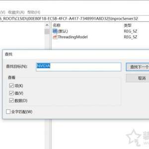

4、在注册表中以“NVIDIA”为关键字搜索注册表内容,把搜索出来的键值全部删掉(提前备份下注册表)。

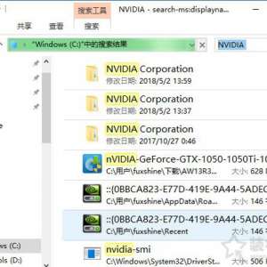

5、再去C盘中搜索“NVIDIA”关键字,在C盘下删除所有和相关的文件夹。
完成以上的操作之后,我们先不要安装更新,将电脑断网(拔网线、开飞行模式均可),重新启动电脑之后再继续更新更新Windows10 1803版本。
