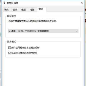

一、关闭麦克风加强

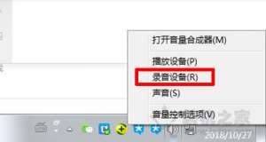

以Win7系统为例,首先我们鼠标右键桌面右下角的“喇叭”音频图标,弹出菜单之后点击“录音设备”,如下图所示:
耳机有底噪如何解决?如何解决耳机底噪的教程

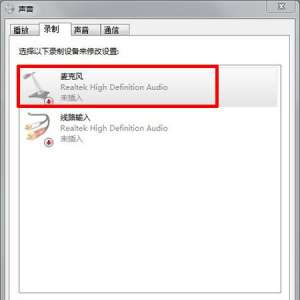

我们在“声音”的界面上,鼠标双击“麦克风”,如下图所示:

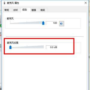

在麦克风属性的界面中,我们将麦克风加强拉至最小关闭,如下图所示。

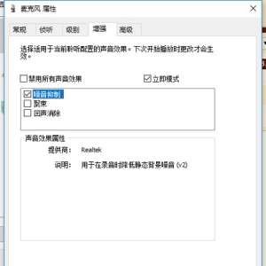

再来到增强的选项卡中,勾选“噪音抑制”,如下图所示。
耳机有底噪如何解决?耳机底噪解决方法
耳机有底噪如何解决?完美解决耳机底噪的方法

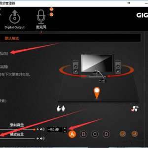

也可以在控制面板,将查看方式修改为“大图标”,找到并点击Realtek高清晰音频管理器,打开Realtek高清晰音频管理器进行设置。
左下角的播放音量是最大的元凶,调到最小,假如想要听到自己的说话声可以在麦克风属性那里点上侦听。
