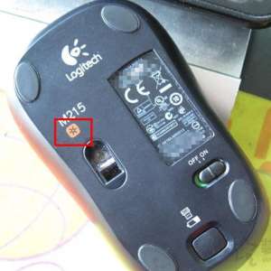

我们查看无线鼠标是否支持优联接收器,查看下鼠标背面是否有优联的标志(优联橙色太阳标志),假如有的话,那么可以在某宝购买“优联接收器”,并且咨询店家是否支持您无线鼠标型号。
无线鼠标接收器丢了怎么办?无线鼠标接收器坏了解决方法
优联橙色太阳标志

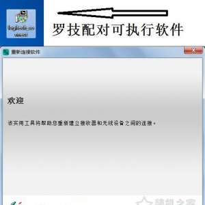

1.首先我们将驱动程序安装,然后运行该程序,如下图所示。

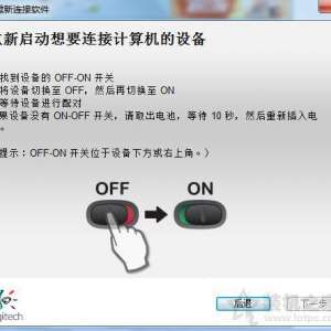

2.点击下一步进入配对引导步骤,如图所示。

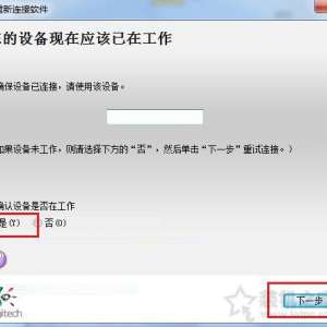

3.根据提示关闭,并打开鼠标,带这一步会提示你无线鼠标是否已经可以正常使用了,假如可以了,就选中“是”,然后点击下一步即可,如下图所示。

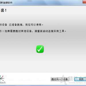

4.到这里就成功完成了鼠标配对了。
