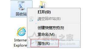

1、想要大文件删除之后保留在回收站中,我们可以将回收站的空间设置大一些,首先我们右键点击桌面上的回收站,弹出菜单之后选择“属性”选项,如下图所示:
