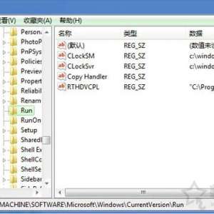

2、在注册表编辑器中,定位至其路径:“HKEY_LOCAL_MACHINE \ SOFTWARE \ Microsoft \ Windows \ CurrentVersion \ Run”,在Run项的右侧窗格中,新建“字符串值”,命名为“Systray”。再双击打开Systray键值,再将其编辑为“c:windowssystem32Systray.exe”。如下图所示:
电脑的音量无法调节怎么办?Win7系统下无法调节音量大小解决方法
