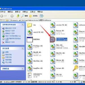

1、首先我们在电脑上下载并解压安装“Diskgenius”软件,并打开运行Diskgenius主程序。
XP系统中认不到移动硬盘怎么办?XP系统无法识别移动硬盘解决方法

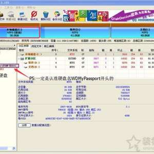

2、我们点选Diskgenius软件左侧栏中的认不到的移动硬盘,如下图所示:

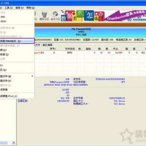

3、点选到我们的移动硬盘之后,我们再点击左上方的“硬盘”选项,我们选择“转换分区表类型为MBR格式”选项并点击。

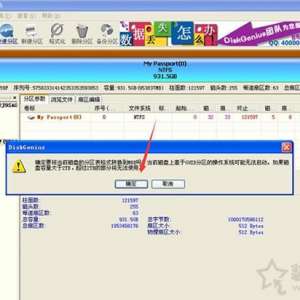

4、点击确定询问。

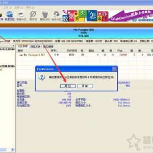

5、我们在点击“保存更改”的选项,并点击“是”,即可保存移动硬盘分区表MBR格式,如下图所示:

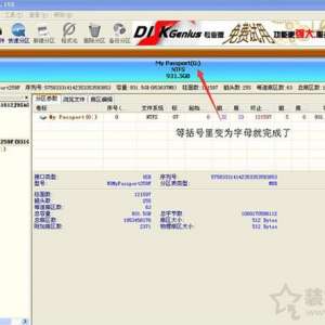

6、我们等待括号里变成字母即可解决XP系统中认不到移动硬盘的问题。
