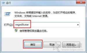

1、首先我们点击桌面左下角“开始菜单”,点击“运行...”,在运行中键入“regedit.exe”,并点击确定,即可打开注册表编辑器,如下图所示:

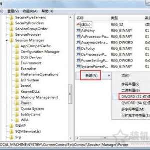

3、在右侧窗口空白处单击鼠标右键,新建一个“DWORD32位”的值,并命名为“AwayModeEnabled”,双击给该键值,并赋值为“1”(16进制),如下图所示:
Win7系统电脑待机断网如何解决?电脑一待机就断网的解决方法
4、修改好后退出,假如要删除此模式,将新建的值删除即可。
