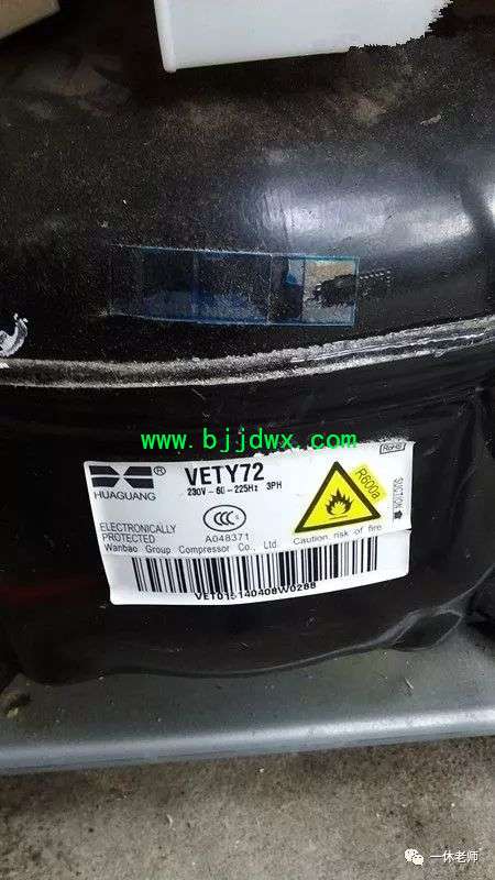

插电面板显示正常,电磁阀响三声后再无动净,压缩机也不工作,后测压机三接头阻置平衡,空载测变频板输出电压vu之间20v,w和vu0v,接上压机都为0v。

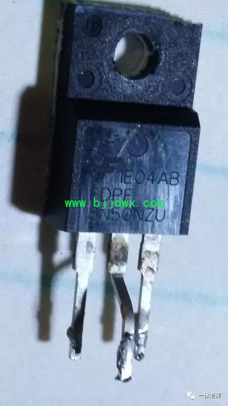

取下变频板,测进电正常,检测电压2伏多,无意间发现6只功率管的一只管焊盘发黄发热严重过,取下该管测三个极之间己漏电击穿,型号是7n60,6只管都是7n60,分别组成三组给压机供电的,后用6n70代替,通电压缩机运转正常,再测压缩机vuw之间电压都是200v。试机一晚上制冷正常。
