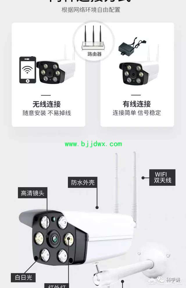

对于监控安装是否使用网线,应该从监控的用途和安装周围环境来确定!
1.小型家用监控:一般采用的是无线连接方式,最大的优点是安装调试简单,可以免去繁琐的施工布线,而且非常美观!采用这种方式的前提是安装区域的局域网内wifi信号强度一定要好。这种方式的缺点就是稳定性不好,很容易出现画面掉线、卡顿、延迟和不稳定,从而增加了后期的维护成本,一般安装摄像头个数较少可以采用这种方式。

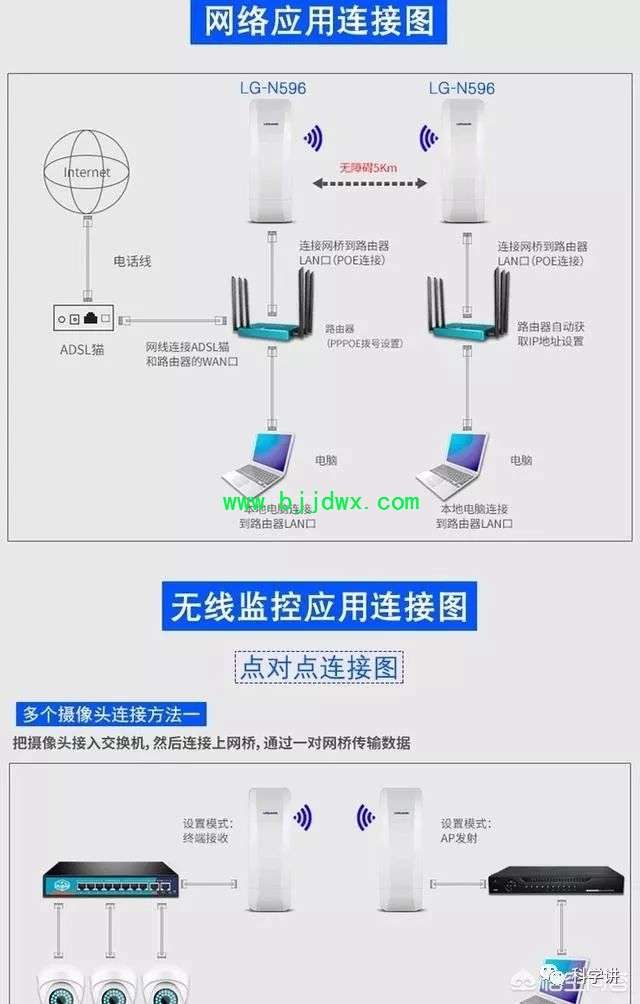

2.大型工厂或学校监控:一般采用的都是有线连接,而且这种连接不单单只是网线,因为网线的传输距离一般在100米左右,超过100米就会出现信号衰减和畸变,导致信号及不稳定,这时候都会采用光纤传输和网桥传输,远距离使用光纤,通过光纤收发器光信号转变成网络信号,近距离使用的是网线,使用交换机连接到摄像头里面!这种方式最大的优点是,监控画面稳定,清晰度较高,方便批量进行管理,后期维护较少,缺点就是施工布难度较大,前期施工周期较长。
