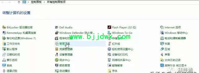

如上图,打开Windows10的控制面板,然后选择“管理工具”。

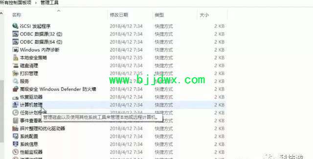

然后选择“管理工具”下面的“计算机管理”。

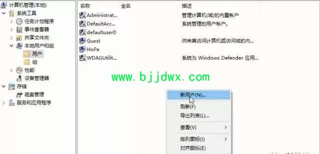

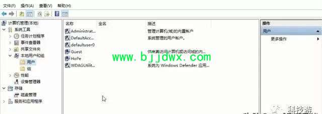

在左侧功能列表里面选择"本地用户和组",再选择“用户”。
在右边空白处,单击鼠标右键,选择“新建用户”。

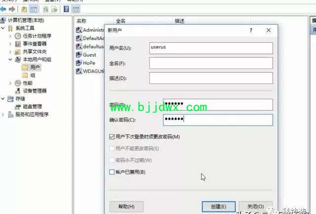

在弹出的新用户对话框中,我们输入用户名和密码,最后单击“创建”,创建一个新的用户。
