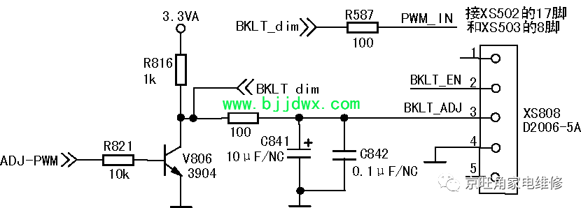

摘要: 一台康佳LED42R7000PD彩电(机芯:MSD6I982BX),图像偏暗,调节菜单中的亮度值,图像亮度无变化。分析检修:调节菜单中的亮度值,测得插座XS808的③脚(调光控制)电压仅在0.1V~0.4V之间变化,正常时应在0.1V~3.3 ...
一台康佳LED42R7000PD彩电机芯:MSD6I982BX),图像偏暗调节菜单中的亮度值图像亮度无变化
分析检修调节菜单中的亮度值测得插座XS808调光控制电压仅在0.1V~0.4V之间变化正常时应在0.1V~3.3V之间变化检查调光控制电路如图1所示
在路测得XS808脚对地阻值为200Ω,可知阻值明显偏小怀疑V806不良拆下V806再测,XS808脚对地阻值仍然为200Ω。V806集电极通过R587(100Ω)连接到XS50217脚和XS503(连接上屏线8测量后发现,R587XS502、XS503连接端对地短路经查排插XS502中的两引脚焊点被一粒焊锡短接如图2所示除去该处焊锡后试机图像亮度恢复正常
