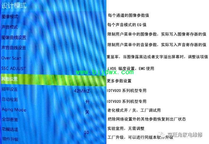

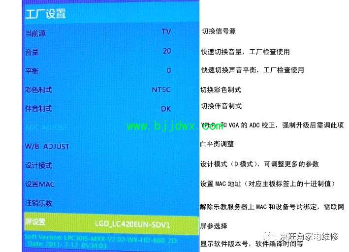

摘要: 总线调整  先按遥控器上的“信源”键显示输入选择菜单,在菜单未消失前,依次按数字键2、5、8、0即可进入工厂菜单,如图1所示,设计模式(D模式)菜单如图2所示,其他设置菜单如图3所示。遥控关机退出总线。  提 ...
总线调整
  提示:1.每个系列机型的软件仅包含本系列的屏参值,因此在强制升级软件时,必须保证软件系列和电视硬件系列对应,如860系列和880系列的软件就不能互刷。2.屏镜像的选项有“H”、“V”、“HV”、“关”。在强制升级结束并选择正确屏参后,若图像颠倒,重新启动即可。3. 假如电视机在TV非标信号下图像扭曲,可把“非标设定”菜单中的“AFEC_D4”项的值调整为“0XC0”。
