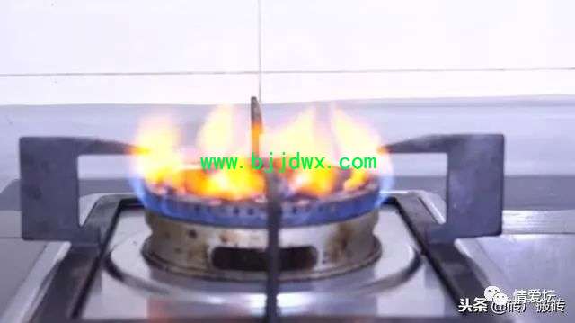

家里的燃气灶正常都是蓝色火焰,但有的时候打开燃气灶,会发现火焰会发红的现象

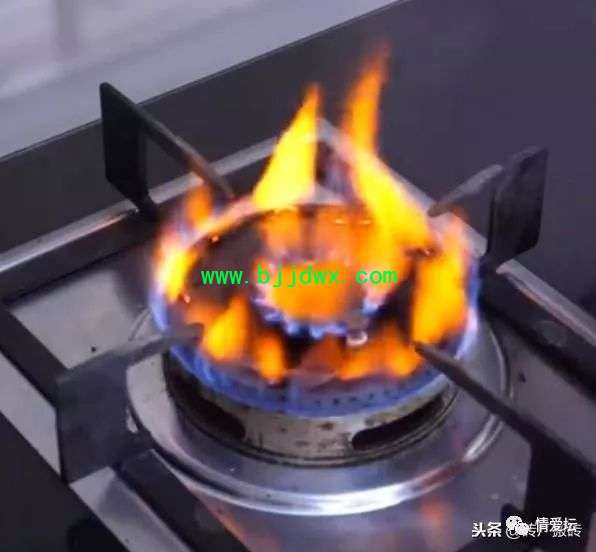

发红火焰的缺点就是不足,烧菜做饭都很慢,浪费天然气。另外时间久了锅底还会起一层黑乎乎的东西,影响传热和造成损害。那么今天就给大家带来一个小妙招来给大家解决这个问题

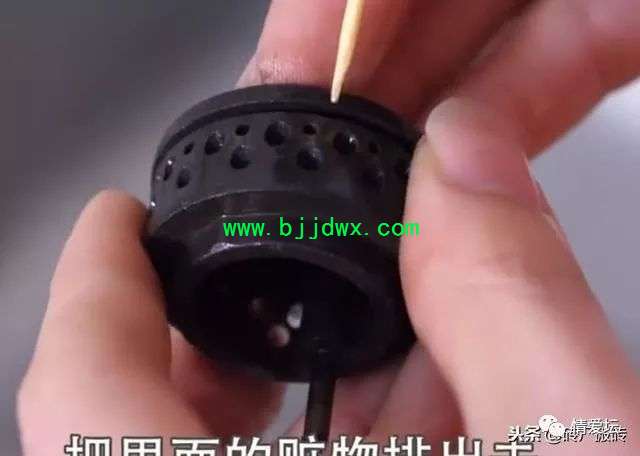

出现火焰发红的情况一般有两种原因第一种原因就是出货口被油渣等杂志物堵住了,用的比较久的燃气灶都容易出现这种问题。大家可以看到上图火焰发红的问题就比较严重。接下来就来教大家如何解决这个问题,方法神简单 。

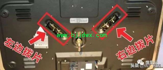

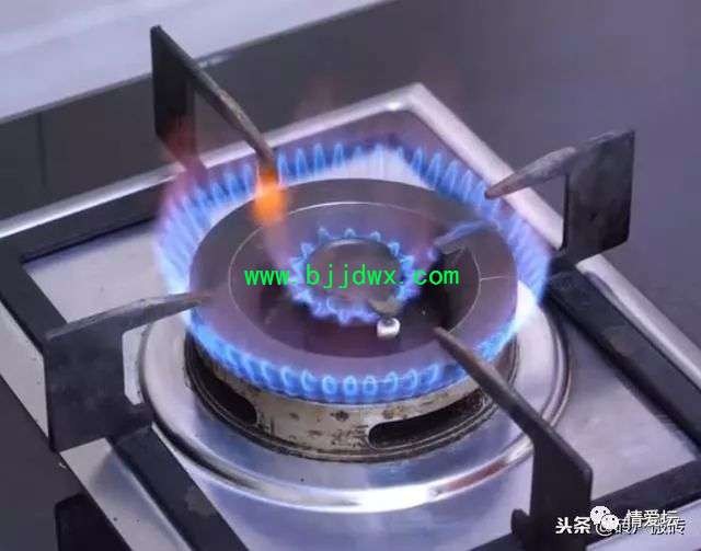

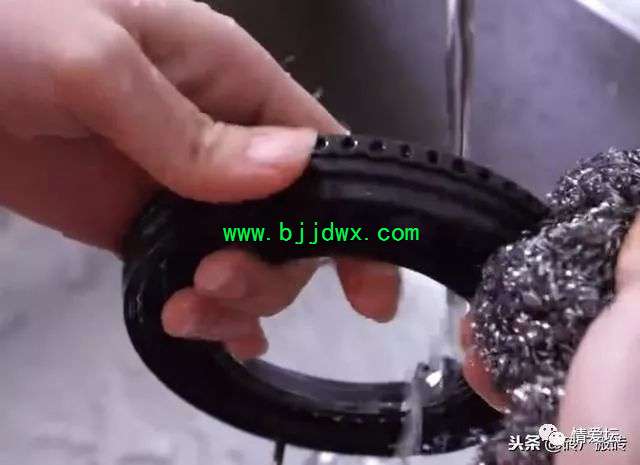

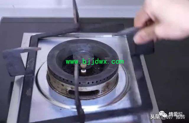

关闭燃气灶和燃气阀门在把燃气灶上面的架子给拿开把右边这两样东西拿去刷洗下。上面的小孔可以找一根牙签或者铁丝来戳一戳把里面的赃物排出去清洗完我们将他擦干。擦干后在装回去。在打开燃气灶试下,现在火焰已经转换成正常的火焰了和新的一样好用了。假如通过第一种方法没有解决这个问题那么肯定就是燃气灶一次空气进气量不足造成的我们只需要,通过调节燃气灶的风口就可以解决这个问题。燃气灶的风口就在燃气灶的底部,抬起燃气灶就能看到
左边的就是调整左边的造口的,右边的就是调整右边造口的,怎么样今天这个解决火焰发红的小妙招很不错吧,那么赶快把这个小妙招分享给家人和朋友这样可以帮助更多的人,假如你想看更多实用有趣的小妙招,就赶快关注我吧!谢谢大家的观看
