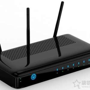

要判断【路由器】网络是否正常,可以用智能手机或者其它电脑,连接【路由器】网络,假如能够正常上网,说明网络没有问题,故障主要出现在你的电脑上;反之,假如其它设备连接网络都无法联网,显然这个锅不需要你的电脑来背,需要检查下【路由器】网络问题。

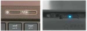

1、首先检查网络开关是否开启
笔记本无线开关一般为“信号”或“飞机”标识,开关方式分为以下几种:
①单独按键类:按动或拨动无线开关开启
电脑不能联网了怎么办?Win10系统下无法连接网络的最全解决攻略
注:打开时,指示灯通常为白色或蓝色;关闭时,指示灯通常为橙色或不亮(“飞机”标识无指示灯)。

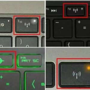

②键盘热键类:通过热键(F10或F12)开启或关闭无线
注:BIOS中关闭了Action Key则需Fn+F10或Fn+F12来开启关闭。

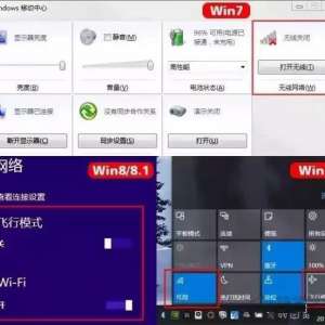

2、查看无线网络是否被禁用
Win7按“Win+X”,打开移动中心查看;
Win8/8.1左键点击桌面右下角“网络连接”图标确认;
Win10左键点击桌面右下角“操作中心”查看。

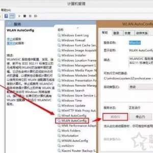

4、查看无线服务是否开启
按步骤3方式打开“设备管理器”,“服务和应用程序”,“服务”,“Wlan Auto Config ” 确认为自动和启动。

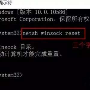

5、winsock命令重置网络
“无线无法上网”、“连接网络提示‘受限’”或“显示网络已连接,无法上网”可通过重置“winsock”来解决问题,具体操作方法如下:
winsock重置网络命令
⑴点击开始菜单栏,直接输入“cmd”,右键“以管理员身份运行”打开命令提示符窗口;
⑵之后输入命令 netsh winsock reset 完成后,按回车键(Enter)运行命令即可。
重置网络之后,重启电脑,一般网络就解决了。
