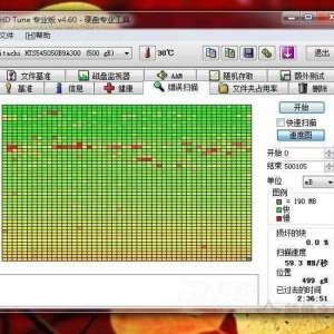

新电脑安装旧机械硬盘安装系统之后,进入系统桌面,出现了开机关机慢、各种电脑程序打开异常慢,有的程序无法打开与关闭,而用户以为是系统的问题,重新安装了系统,并排除了散热问题,一切没有任何问题。此外,新电脑采用了固态硬盘,而电脑配置也是目前主流级,按道理应该不会出现系统卡顿不正常、程序打开慢甚至打不开关不了的情况,于是联系了家电维修网小编。
而家电维修网小编通过与网友的交流,否定了散热、系统、电脑配置低等一些问题之后,通过对方的鲁大师配置检测情况,发现是500G机械硬盘,而现在新电脑基本都是1TB机械硬盘起步,估计是旧的机械硬盘,与网友证实了是旧机械硬盘之后,立即让网友将机械硬盘去除,而电脑立即恢复了固态硬盘应该有的速度,电脑开机关机、打开各类软件也变的正常了。

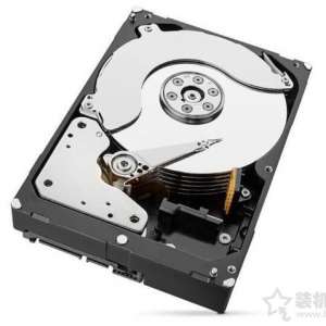

旧机械硬盘为什么会导致新电脑卡顿不流畅等异常情况呢?其实这是机械硬盘出现坏道导致的,出现坏道位置读写困难,尤其是机械硬盘坏道多的,就会导致电脑卡顿、死机、开关机慢,程序打开异常、电脑蓝屏、数据丢失等故障,哪怕你机械硬盘是重盘。
机械硬盘坏道如何可以检测出来:
我们可以通过HD Tune Pro或者鲁大师的磁盘检测功能进行对机械硬盘的检测,可以得知机械硬盘坏道情况。
