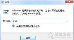

1、首先我们在键盘上同时按下快捷键“WIN+R”,即可弹出“运行”界面,我们在运行输入框中输入“CMD”即可打开命令提示符。
桌面图标有白底怎么去掉?Win7系统下桌面图标白底去除方法

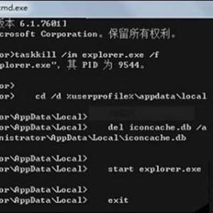

2、接着我们在命令提示符框中依次执行以下命令,如下:
taskkill /im explorer.exe /f
cd /d %userprofile%\appdata\local
del iconcache.db /a
start explorer.exe
exit
以上就是家电维修网为你分享的Win7系统下桌面图标白底去除方法,以上的操作是先结束Explorer资源管理器,再来删除缓存文件,最后重新运行资源管理器,成功解决了桌面图标有白底的问题。
