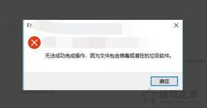

我们在Windows10系统中,或许我们在打开某个应用程序的时候,出现错误提示“无法成功完成操作,因为文件包含病毒或潜在的垃圾软件”,无法使用该程序。那么我们要如何解决呢?下面家电维修网分享一下Win10无法成功完成操作,因为文件包含病毒或潜在的垃圾软件的解决方法。
解决Win10无法成功完成操作,因为文件包含病毒或潜在的垃圾软件

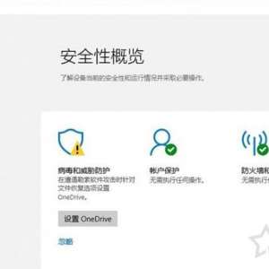

打开控制面板,来到控制面板的界面之后,我们将右上角查看方式修噶为小类别,并找到“Winodws defender”,这时会打开“Windows Defender安全中心”的界面,如下图所示。

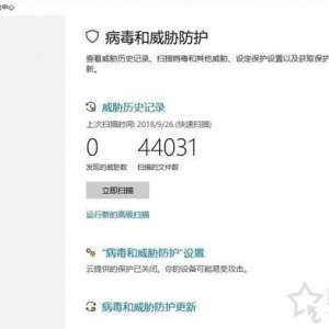

我们先点击左侧栏中的“病毒和威胁防护”,如下图所示。

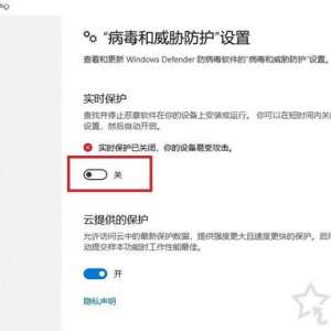

我们将实时保护的按钮关闭了,这时会提示“实时保护已关闭,你的设备易受攻击。”

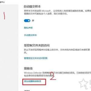

再找到排除项,添加或删除排除项,将你的那个软件所在文件夹或者文件添加到排除项里面即可(添加排除项,可按以下4种方式指定:文件,文件夹,文件类型,进程。)
