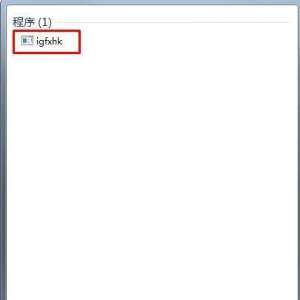

1、我们点击“开始菜单”按钮,在搜索框中输入“igfxhk ”,如下图所示。

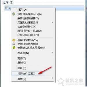

2、然后我们鼠标右键点击选择“打开文件位置”,如下图所示。
igfxhk module是什么进程?igfxhk module已停止工作的解决方法

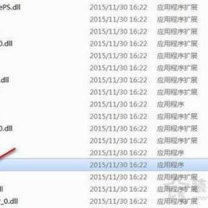

3、找到“igfxhk ”程序,我们将其直接删除。

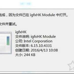

4、假如删除的时候,提示“文件正在使用”,我们需要将将“igfxhk module已停止工作”的弹窗关闭了就不会弹了。

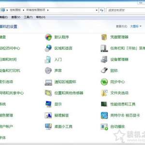

1、首先我们点击开始菜单,再点击控制面板,将控制面板查看方式修改为“大图标”。

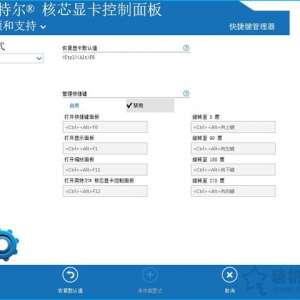

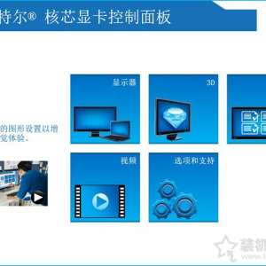

2、我们进入英特尔核芯显卡控制面板,点击“选项和支持”的选项,将管理快捷键勾选“禁用”即可解决igfxhk module已停止工作的问题。
