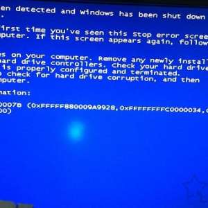

电脑蓝屏代码0x0000007b
电脑蓝屏代码0x0000007b原因:
主要原因是硬盘控制器没有安装相应的驱动,或者是硬盘的模式错误,多数都是因为硬盘的模式错误导致的。

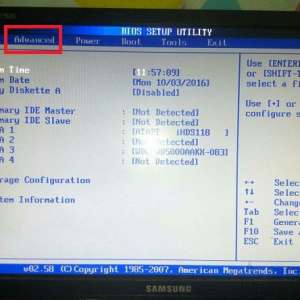

1、首先我们电脑开机之后在键盘上点击“DEL”键,进入BIOS设置界面,在“Advanced”高级选项,如下图所示。

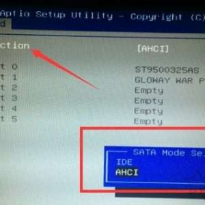

2、在SATA Mode Selection的硬盘模式修改为IDE试试,按F10保存。

3、由于每一个品牌的主板BIOS有所不同,因此以下BIOS界面只提供参考,找到SATA硬盘模式的修改即可。
