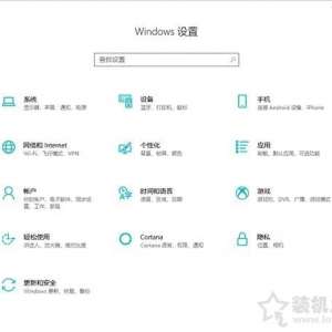

1、首先我们点击“开始菜单”,再点击“设置”,点击“网络和Internet”图标,如下图所示:
Windows 10更新之后导致UWP应用无法联网的解决方法

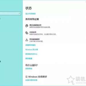

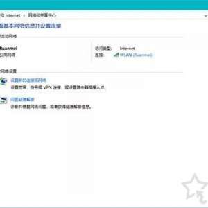

2、我们再去点击“网络和共享中心”链接,如下图所示;
3、点击你正在使用的网络适配器,就是访问类型的下面的连接,我们是无线网络,我们点击“Wlan”,如下图所示;

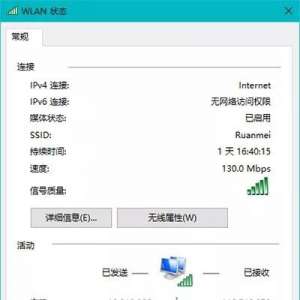

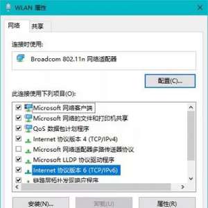

4、在网络状态的窗口中,点击“属性”按钮,如下图所示;
5、勾选“Internet协议版本6(TCP/IPv6)”前的复选框,点击“确定”按钮即可生效。

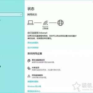

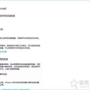

2、再点击“更改连接属性”链接,如下图所示;
3、在“网络配置文件”选项下,勾选“公用”前的复选框,如下图所示。

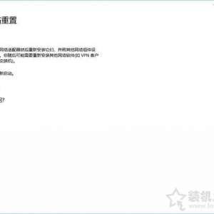

假如完成以上的两种方法依然不能解决这个问题,还可以重置网络设置,步骤如下。
1、首先我们点击“开始菜单”,再点击“设置”,来到Windows 设置,点击“网络和Internet”图标,如下图所示。
2、点击“网络重置”链接,再点击“立即重置”按钮。
