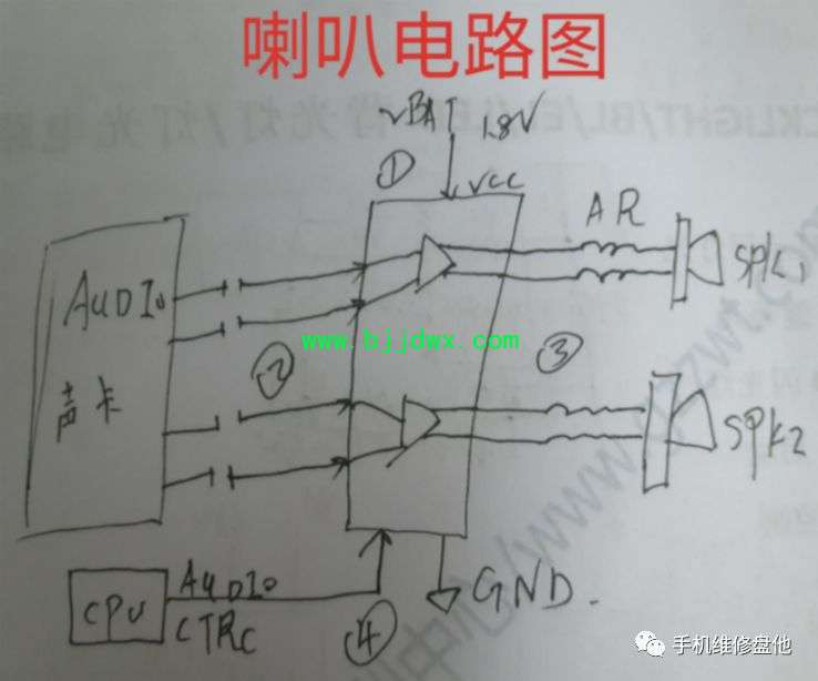

无SPK喇叭维修
1、SPK响铃电阻为8Ω
2、加3V电,敲击会“咯咯”响
3、检测方法 A 对地参数法(200-900)B 对地电压法(2V)C 响铃铛跟线法
4、故障原因:A 关闭SPK B SPK松或坏 C 取掉外围保护元件 D 滤波电感松或坏 E 放大IC(AMPIC)F 软件 G音频IC/CPU松或坏
注:①如有破音一只笔接地,另一只笔去划,响的电容翘掉(跟线法)。
②苹果手机打电话卡机或没声音,就是基带问题比较多。
③安卓手机直接进大音频IC。

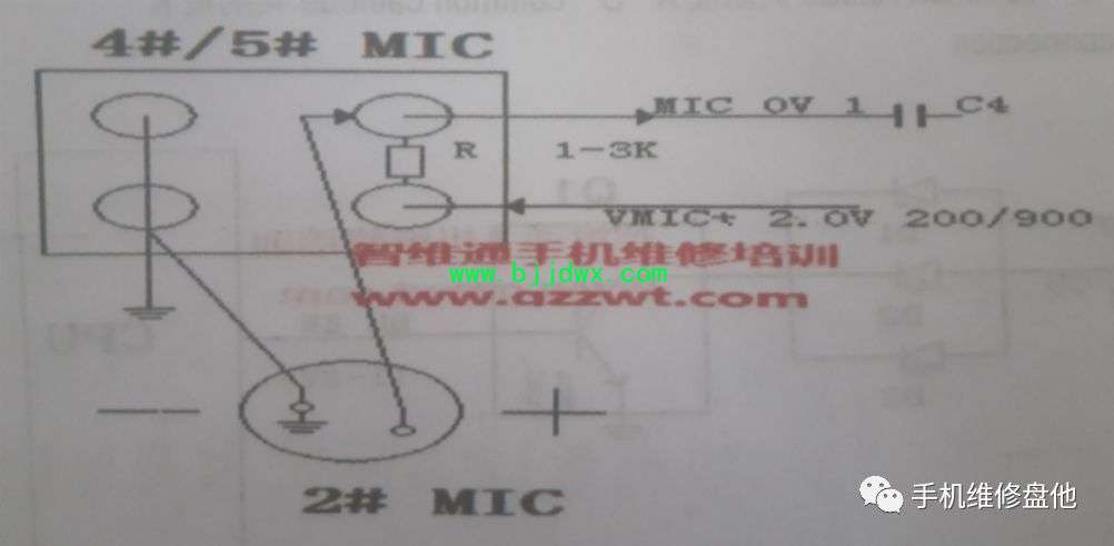

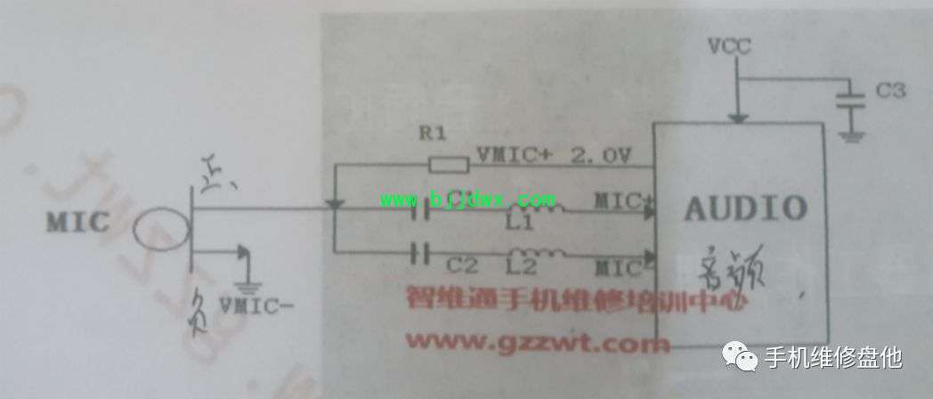

MIC话筒维修
1、用万用表2极管档测话筒:正接不通,反接通。
2、打通电话/录音时,话筒MIC有1.6-2.8V。
3、测试方法 A 对地参数法(200-900)B 对地电压法(1.6-2.8V) C响铃铛跟线法。
4、故障原因:A MIC话筒松或坏 B 话筒线开路/排线/小板MIC/FPC/PCB C 无VMIC1.8-2.8V供电 D 取掉外围保护元件及滤波电容 E 话筒MIC+/MIC-与音频之间开路→电容C/电阻R松或坏 F 软件 G电源IC/音频IC/CPU松或坏。
​注:四角话筒改二角话筒
​话筒常见电路图
