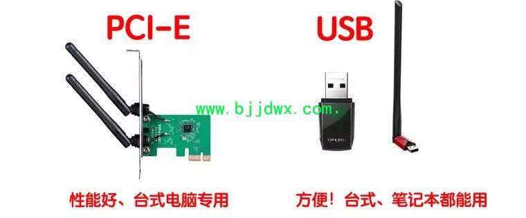

一、选择无线网卡的接口类型。
无线网卡分为:USB无线网卡和PCI-E无线网卡
PCI-E网卡要插在台式电脑的主板上,就是装显卡的那种PCI-E插槽。理论上来说,PCI-E的接口直通CPU,因此在网络传输速度和延迟上要优于USB网卡。
但这种网卡的安装位置一般都在台式电脑的背面,就是插网线、显示器线那里,信号接收位置不是很好。也有带延长线的版本,不过价格更贵。一般高性能无线网卡都是这种接口的。
USB接口的主要就是方便,台式机、笔记本都可以用,价格相对也更便宜,但没有特别高端的型号。假如对网络要求不是太高,选USB的就可以。建议选USB3.0接口的网卡(USB口一般为蓝色)。

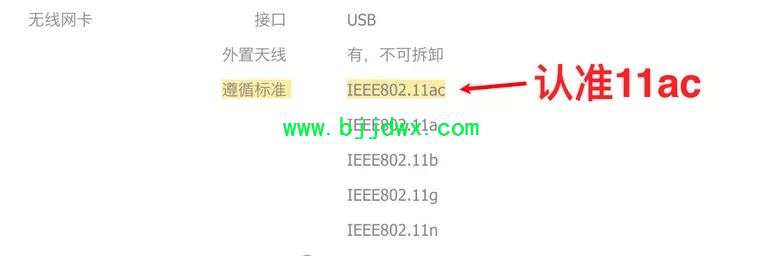

要注意的是,选择双频无线网卡的时候,一定要选择带有802.11.ac字样的,它是目前最快的5G标准,真·5G。
