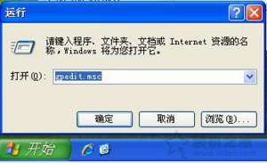

1、首先我们在“开始菜单”找到“运行”,在运行中输入“gpedit.msc”命令,并回车确定,即可打开组策略。
XP系统总是弹出“Windows文件保护”窗口提示的解决方法

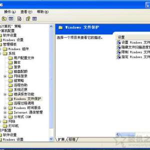

2、我们在组策略界面中,依次展开“计算机配置——管理模板——系统——设置Windows文件保护扫描”,如下图所示。

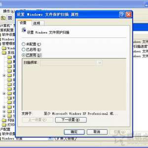

3、再窗口右侧找到“设置文件保护扫描”,并双击打开,设置为“禁止”即可关闭Windows文件保护提示。
