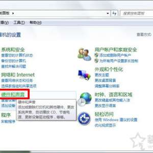

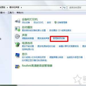

1、教程以Windows7为例,Windows10可参考,我们打开“控制面板”→“硬件和声音”→“管理音频设备”,如下图所示。

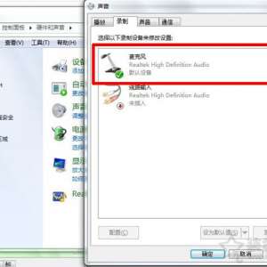

2、我们来到“声音”的界面中,我们切换至“录制”的选项卡,双击“麦克风”,如下图所示。

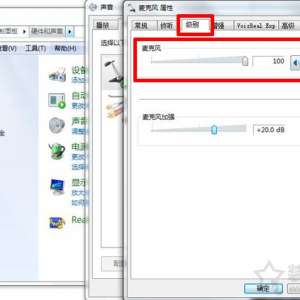

3、我们在麦克风的界面中,我们点击切换至“级别”的选项卡中,调整麦克风音量至最大,假如麦克风声音不够大,我们还可以设置麦克风加强,如下图所示。

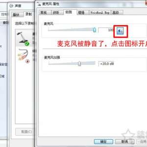

并注意是否有“静音”选项,如麦克风被静音了,并关闭静音。
