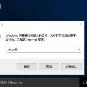

2、在运行的窗口中输入“regedit”命令之后弹出注册表编辑器,如下图所示。
Win10打开软件时总是提示"是否允许应用对电脑进行更改"解决方法

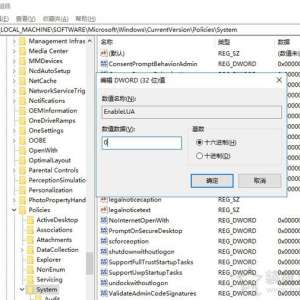

3、在注册表编辑器,依次展开“HKEY_LOCAL_MACHINE\Software\Microsoft\Windows\CurrentVersion\Policies\System\文件夹下,找到右侧栏找到并双击点击EnableLUA项,将数值数据的值修改为0,如下图所示。
