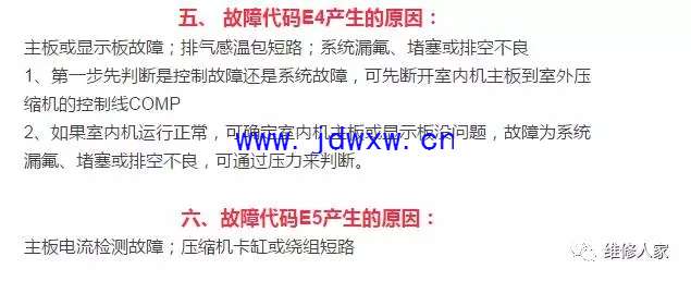

一、格力空调的故障代码与含义
二、 格力空调E1故障:
1E1故障的基本分析步骤
A、本站家电维修网https://www.bjjdwx.com/是以家电维修技术交流为中心的技术论坛先判断是控制故障还是系统故障
可先断开室内机主板到室外压缩机的控制线COMP,然后把主控板上的OVC插头和主板上的零线N短接起来,假如室内机运行正常,可确定室内机主板或显示板没问题,故障出现在室内、外机连接线、插接头或室外机高压开关、过电流保护上。
B、第二步判断室内、外机连接线和插头,把万用表调到欧姆挡上,把一个表笔接在主板上拔掉的OVC保护线上,另一个表笔接在零线N上,假如阻值为0,说明故障在高压开关和过电流保护上,反之是线路问题。
C、第三步通过电流表和压力表来判断是高压开关故障还是过电流保护故障。
D、第四步假如是过电流故障,检查电压、氟的冲注量,压缩机的绕组是否正常。
E、第五步假如是高压保护,检查系统是否堵塞,室内、外散热是否正常。

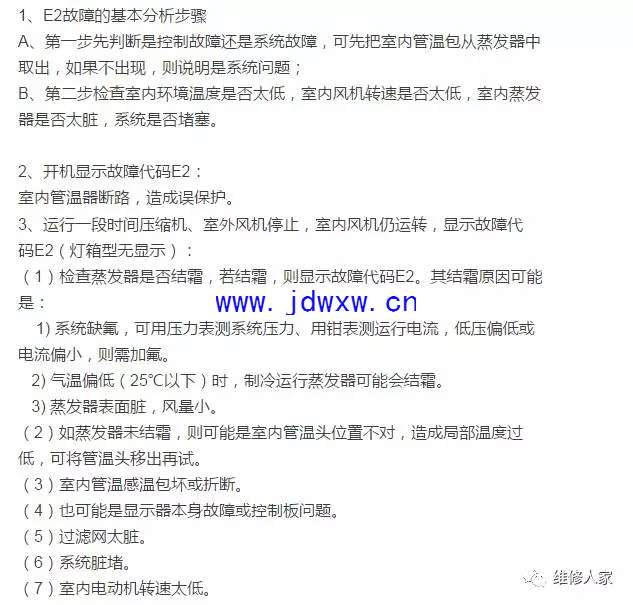

三、故障代码E2

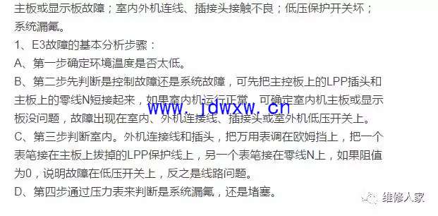

四、格力空调显示E3故障代码的原因:

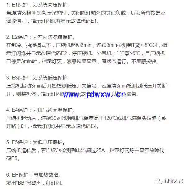

七、针对各系列的故障代码
1、格力变频柜机故障显示
E1 压机电流大,压机感温包(过热保护)开路
E2 防冻结保护(内管温)
E3 内传感器短开路
E4 蒸发器管温开、短路
E5 通讯失败(NL)不能接反)
2、普通柜机
E1 压机高压保护
E2 内冻结保护
E3 压机低压保护
E4 排气温度保护(相序保护)
E5 过欠压保护,低电压保护(同时按扫风键,风速键,进入自检)
3KF-60LWAK分体立柜式房间空调器故障代码:
A E1 故障代码
1、冷凝器前有障碍物
2、控制回路巽常
3、室外环境温度高于43度时开始制冷
4、高压管压力过大使高压开关动作
BE2 故障代码
1、室内风机不转或风口堵住
2、室内环境温度低于18
3、管温感温头折断
4、管温感温头插头没插好
5、控制回路巽常
6、电容C7
