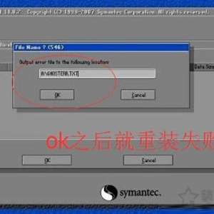

最近有很多朋友反映在使用ghost装xp系统时,出现错误提示A:GHOSTRR.TXT,导致系统无法继续安装,这让朋友感到非常的烦恼。下面,我们一起往下看看一般出现A:GHOSTERR.TXT错误有几种情况。
Ghost出现A:GHOSTERR.TXT错误是什么原因
Ghost出现A:GHOSTERR.TXT错误原因:
1、ISO文件正确或者ISO下载不完整,无论什么方式下载一定要校验MD5码。
2、光盘质量:因购买光盘或者刻录盘质量有问题而导致恢复失败。
3、光驱质量:因为光区激光头老化读盘能力下降而导致恢复失败。
4、刻录机:因为刻录机刻录质量不好或老化导致刻出的盘质量有问题而导致恢复失败。
5、刻录方式:因刻录速度过快导致光盘不好读,建议刻录时选择16X/24X速度一次刻录。
6、超刻:因超过刻录盘容量而导致部分数据不完全引起的恢复失败,一般在680M内适宜。
7、硬盘有坏道:因为坏道导致GHOST无法写入。
8、硬盘问题:完整的格式化一遍C盘,不要加Q(例:format c:)。
9、硬盘没有盘符:因病毒或者其它以外导致的分区表丢失引起的恢复失败。
10、超频:因为超频不稳定导致的恢复失败。
11、硬盘MBR分区表损坏;
假如排除以上问题,仍读盘错误,则可能是其它硬件问题。首先应该怀疑内存,应更换内存试试。双条内存的兼容性。其次,检查主板,硬盘(及其数据线),再留意一下CPU的发热量是否正常。
