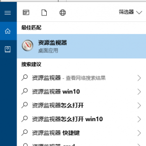

1、首先我们点击“开始菜单”,在搜索栏中搜索”资源监视器“,如下图所示。
文件被占用无法删除怎么办?Windows10系统下文件被占用的解决方法

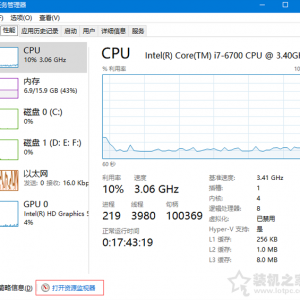

或者使用快捷键Ctrl+shift+ESC打开任务管理器,进入性能栏,最下方即资源监视器,如下图所示:

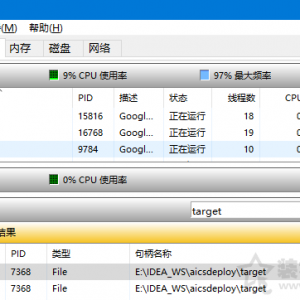

2、我们在“资源监视器”窗口中,选项栏右侧有个搜索栏,在其中输入被占用的文件的名称即可。如下图所示,在句柄名称列找到被占用的文件(包括路径),对应行即占用进程信息,可以鼠标右键结束进程。
