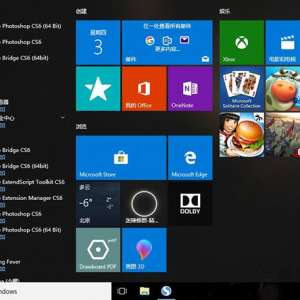

1、首先我们点击开始菜单,再点击设置(小齿轮的图标),如下图所示。

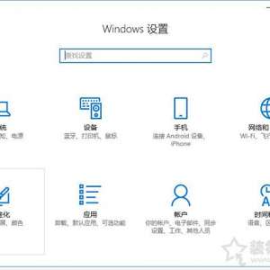

2、我们进入到Windows设置的主界面,点击“个性化”,如下图所示。

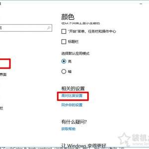

3、我们点击左侧栏的“颜色”选项,来到右侧栏将滚轮拉下来,找到相关的设置下面的“高对比度设置”并点击进入,如下图所示。

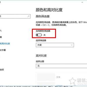

4、将应用颜色筛选器的开关按钮关闭了,如下图所示。

以上就是家电维修网分享的Win10系统屏幕变成全灰色的解决方法,应用颜色筛选器的开关按钮关闭了就可以解决Win10桌面变成黑白色的问题,假如你也遇到同样问题,不妨通过以上的方法来设置解决。
