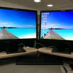

故障描述:

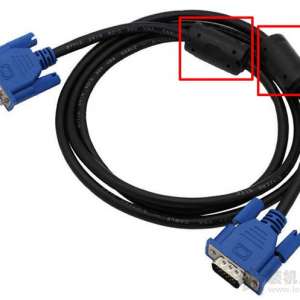

两个显示器组建双屏其中一个屏幕出现重影的问题,该屏幕上的每一个像素点都会在右侧留下一个不断减弱的“影子”,特别是当深色背景上出现一个浅色图标时,该图标右侧的影子尤其明显。
最终解决方法:
最后发现问题出在电脑与显示器连接的VGA视频线,使用的VGA线没有吸收磁环,而信号被干扰了,更换了带吸收磁环的VGA线解决了该故障。
两个显示器组建双屏其中一个屏幕出现重影解决方法
所谓的吸收磁环的作用就是吸收高频干扰(杂波),是电子电路中常用的抗干扰元件,因为而一般的信号线、电源线都没有屏蔽层,那么这些信号线就成了很好的天线,接收周围环境中各种杂乱的高频信号,而这些信号叠加在本来传输的信号上,甚至会改变原来传输的有用信号。那么在磁环作用下,使正常有用的信号很好的通过,又能很好的抑制高频干扰信号的通过,提高输入输出质量,而成本却很低廉。
以上就是家电维修网分享的两个显示器组建双屏其中一个屏幕出现重影解决方法,这个问题出在视频线上,我们只需更换一个VGA线解决了。
