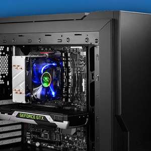

电脑主机中出现声音大嗡嗡响基本可以确定是风扇的声音,在电脑主机中有风扇的有CPU散热器、电源、显卡、机箱风扇等,当然不排除硬盘出现的噪音,我们可以打开电脑主机箱,来辨别一下是哪个硬件风扇导致的噪音。

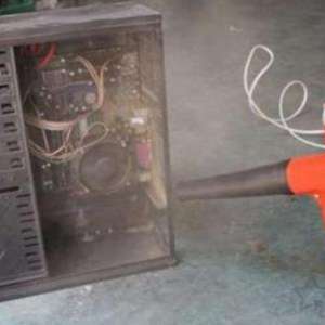

1、灰尘所致电脑主机噪音大
我们可以观察一下电脑主机内部情况,是否有灰尘卡在风扇中,使用毛刷或者鼓风机将电脑内部灰尘与硬件风扇中的灰尘清理干净。

2、CPU散热器所致电脑主机噪音大
假如CPU散热器在清理灰尘之后,还是会出现噪音较大的问题,我们可以直接更换一个,CPU散热器很便宜,几十元就可以更换一个。同时机箱风扇、显卡风扇也是可以更换到的。

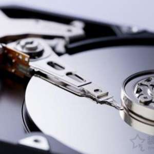

3、机械硬盘所致电脑主机声音大
机械硬盘在读写时发生滋滋滋的声音,说明机械硬盘内部出现了问题,这个是无法维修的,假如还有质保可以去售后更换,假如没有质保,需要换新的机械硬盘或固态硬盘。
