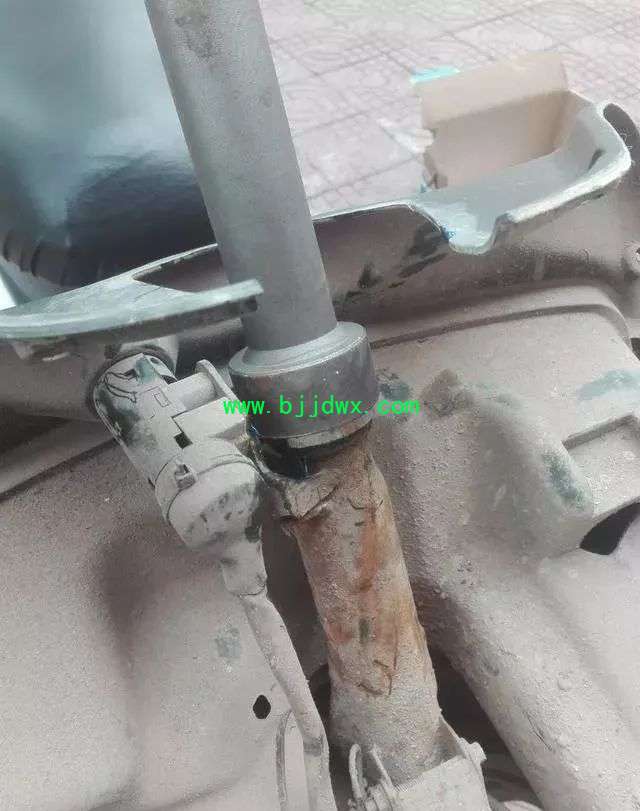

好的工具可以让我们做事,事半功倍。比如说我们,换踏板车方向柱轴承。
最早大家,可能使用的是活动扳手。毕竟活动扳手可大可小,适用于各种型号螺帽。
这种方向柱螺帽的话,比较大,加上上下两个螺帽,扳手转动范围太小,比较难拆。有些不好拆的,下面的螺帽会跟到上面的螺帽一起转动,这样活动扳转一次,只能转1/4圈。有可能换一套方向轴承可能要,半个小时甚至一个小时。
用这种套筒的话拆这两个大螺帽就轻松多了,关键又快,连上风炮,这个一分钟都不要,就可以把,这两个螺帽全部拆除,安装的时候也是同样的道理。调整好间隙之后,把下面螺丝拿一个东西固定,然后,风暴打一下上面的固定螺帽就可以了。因此快的话只要十五分钟左右就能完成。
有些朋友觉得,这种工具用的比较少,不舍得花这个钱,其实大家可以算另外一笔账,我们一个小时,可以多做很多事情,时间其实也是成本,每个人一天做事的时间,总归那么长,省下的时间做点别的事也好,哪怕在那休息也好。
不知道大家有没有算过这个账?怎么每次换方向柱轴承,多用了30分钟的话,一年下来在,换方向柱轴承方面,我们都浪费了多少时间,这些时长折算成天数是多少天?一天按100块钱计算,我们白白浪费了多少钱?
