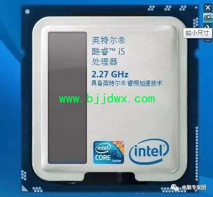

先回答何为睿频?
睿频是指当启动一个运行程序后,处理器会自动加速到合适的频率,而原来的运行速度会提升 10%~20% 以保证程序流畅运行的一种技术。
通俗点讲可以自动调节CPU的主频,在空闲的时候降频,在忙时升频!

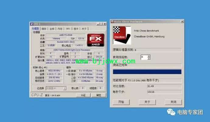

何为超频?
超频就是突破CPU设置的峰值,进行主频提升。而且一直保持峰值。
CPU睿频和超频的区别是什么?
1、通过intel睿频加速技术过程中cpu出现故障可以享受质保;而超频出现损坏就不在质保范围内了。
2、睿频加速技术是自动实现的,无需人工设置;而超频是需要用户手工调整各种指标,比如CPU电压、倍频率、外频、散热、更换电源等方法。
3、睿频加速技术完全让CPU运行在规范内,比较稳定,无需任何额外投资,而且系统稳定运行;而超频也许会导致处理器功耗超过了技术规范外,因此需要超标瓦数的电源和处理器散热方案,并且会可能导致系统不稳定或者造成CPU损坏。

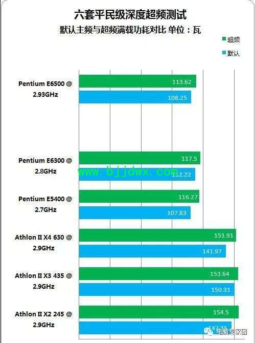

关于能耗,下面给出一组测试
在功耗方面,超频增加的能耗并不算多。
说实话,在电脑性能过剩的今天,除非你运行特大型游戏或软件,普通用户是无法感知到CPU超频和睿频带来的区别。但是就质保问题方面,还是不推荐超频了,老老实实的睿频就行了,而且能超频的CPU加主板相对来说都贵一点,您觉得呢?
