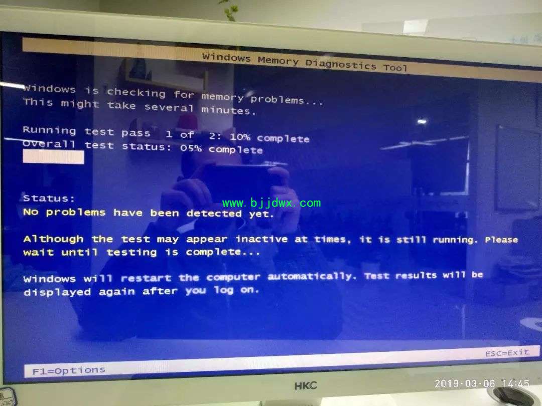

Windows内存诊断】
在开始菜单输入内存,找到WINDOWS内存诊断,点击,选择立即重启诊断,或者稍后重启。即可对内存进行诊断。

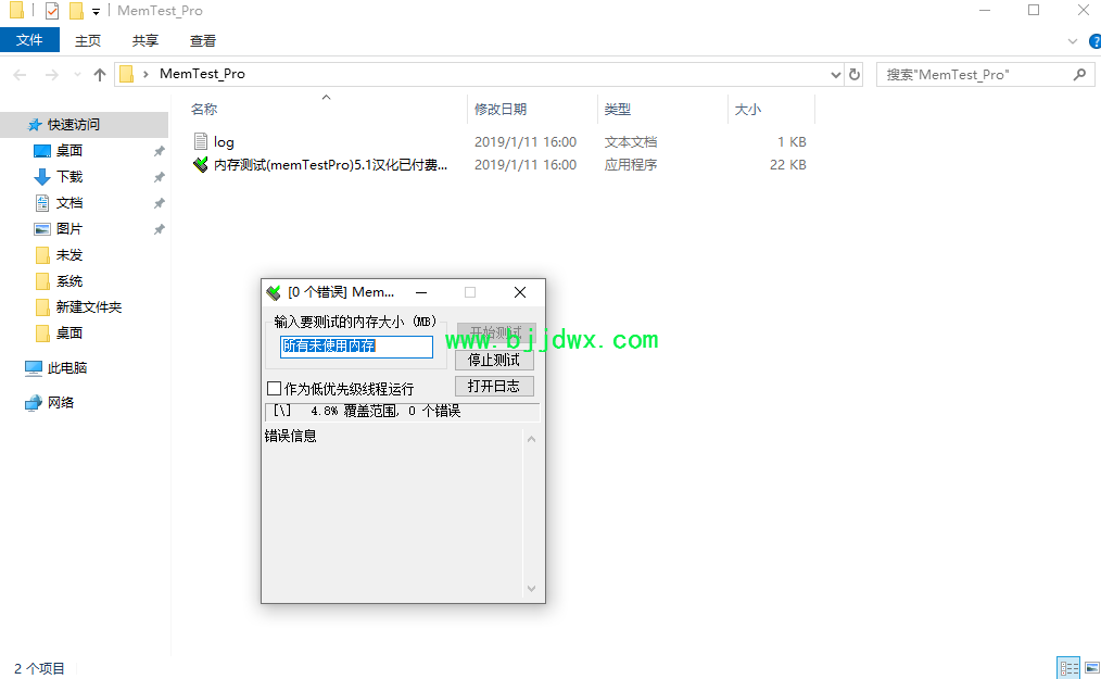

【MemTest】
MemTest是一个能在WINDOWS系统下检测电脑内存的软件。注意在使用MemTest时,最好不要对电脑进行其他操作。

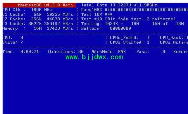

【Mem test86】
 Mem test86是一款基于Linux核心的内存专用测试工具,可以准确的检测内存是否存在错误。使用Mem test86需要写入到U盘才能启动。不过现在很多U盘启动工具都有集成Mem test86。

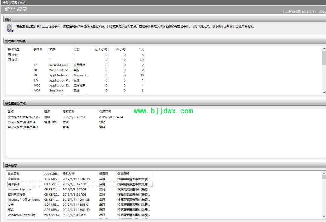

【事件查看器】
 通过事件查看器,我们可以看到电脑上发生的几乎所有的错误事件。

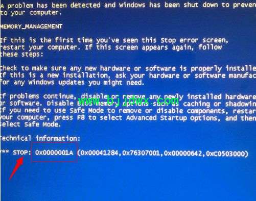

【常见的内存故障代码
另外我们还可以通过蓝屏代码来了解是否是内存出了问题。常见的蓝屏代码:0x0000009C 、0x0000007F、0x0000007A、0x00000077、0x00000050、0x0000003F、0x0000002E、0x0000001E 、0x0000001A 等等有可能是内存问题。
0x0000009C、0x0000007F:一般是因为CPU、内存、显卡等硬件设备超频过度引起的或温度过高引起。
0x0000007A、0x00000077:一般是内存发生故障,虚拟内存页面文件存在坏簇,或者计算机遭到了病毒、木马、间谍软件、广告软件、流氓软件等恶意程序的攻击等原因引起的。
0x00000050:一般是因为内存发生故障(包括系统内存、显存、各种缓存),某个应用软件存在兼容性问题引起的。
0x0000003F:表示内存管理遇到了问题。一般是因为内存执行了错误的I/O(输入/输出)操作,存在BUG的硬件设备驱动程序错误地使用了内存资源,某个应用软件被错误地分配了大量的内核内存等原因引起的。
0x0000002E:表示系统内存存储器的奇偶校验遇到了问题。这个错误一般是因为内存发生故障(包括系统内存、显存、各种缓存),硬件设备驱动程序试图访问错误的内存地址,计算机遭到了病毒、木马、间谍软件、广告软件、流氓软件等恶意程序的攻击等原因引起的。
0x0000001E:表示Windows检测到一个非法的或未知的进程指令。一般是因为内存发生故障引起的。
