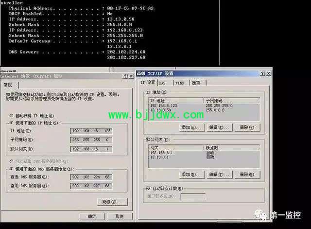

假如你是因为海康录像机+组装头的组合,造成摄像头IP地址过一段时间就会自动改变的情况,那么就需要重新添加IP,重新添加的时候,需要注意这几点:

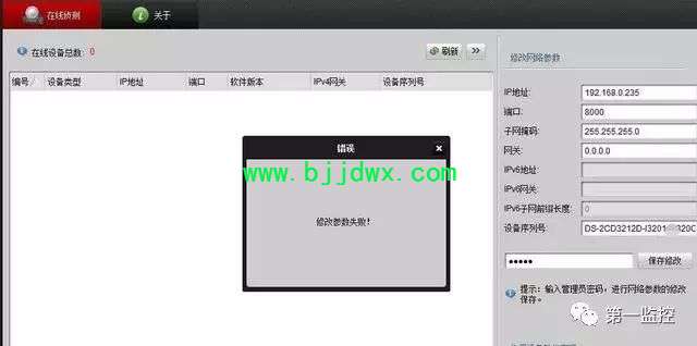

1,在调试安装的时候,先不连接到现有网络中,直接设置一个固定IP地址,再开始添加通道。
2,添加通道完,记下每个通道的IP地址,然后通过电脑的浏览器进入到摄像机web配置界面。

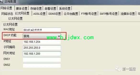

3,把摄像机的DHCP关闭,变成静态IP地址,假如有自动适应IP的功能,需要关闭了。
4,最后把现有网络接入到监控系统中,再登录【路由器】,把摄像机的IP地址和MAC地址绑定。
监控摄像机设置成静态IP地址的理由是,假如不是静态IP,一旦有摄像机离线,那么摄像头就会通过【路由器】自动获取另外一个新的IP地址。
【路由器】中把摄像机IP和MAC地址绑定一下,理由是为了防止摄像机离线后改IP会被【路由器】分配给其他网络设备使用。
所以我们在新安装网络监控系统的时候,把摄像机,录像机都要固定IP地址,这样会金可能避免摄像机莫名其妙的掉线问题。
